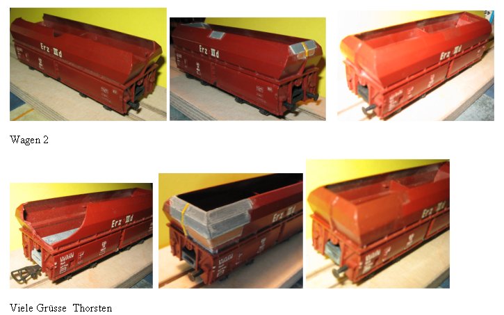

Hallo TE Kollegen!
Neulich in der Bucht sind mir 3 ERZ Wagen zugeflogen.
Einer in sehr gutem Zustand und zwei in einem sehr schlechten Zustand.
Da ich normalerweise keine TE Wagen wegschmeisse, habe ich mir diese zwei
Wagen mit auf die Terrasse genommen und wieder Spiel Tauglich gemacht.
Material: Faller Bastelplatten, Sekundenkleber, Spachtelmasse
Werkzeug:Laubsäge, Skalpell, Lineal
Zuerst habe alle runden Ausbrüche Eckig gemacht. Dann habe ich Lage für Lage
die Wagenkästen mit den ausgesägten Faller Plastikstreifen wieder zusammen
geklebt.Anschliessend habe ich alles verspachtelt und wieder nachlackiert.
So sehen die Wagen jetzt aus wie beim grossen Vorbild. Dort sind auch immer
die ausgebesserten Stellen zu sehen.
Viele Grüsse Thorsten S.
