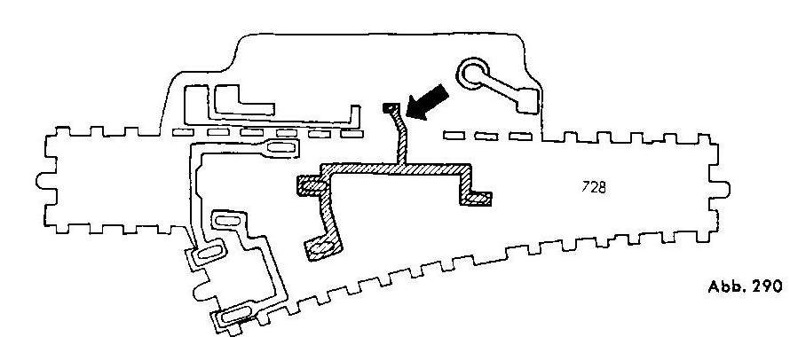

Beitragvon Georg » 11.02.2007, 11:06
Hallo Roland
Die Pappweiche (3) in deiner Grafik ist die ältere, ursprüngliche Ausführungsform. Das folgende Bild zeigt die Unterseite der Weiche. "Schwarz" vom Fahrpult wird über den Mittelleiter zur Weiche herangeführt. "Weiß" wird zum Stellen der Weiche UND zur Beleuchtung der Laterne benutzt.
Später wurde das Trix-Pappgleisprogramm um das Impulsgleis erweitert. Mit dem Impulsgleis kann man das Mittelleiterpotential für Schaltzwecke z. B. zum Stellen einer Weiche nutzen. (Automatik-Betrieb) Mit zwei Impulsgleisen kann man die Weiche durch einen fahrenden(!) Zug automatisch auf Abzweig- bzw. Geradeausfahrt schalten. Dazu darf aber das Mittelleiterpotential = Masse = "schwarz" nicht mehr mit der Mittelanzapfung der Weichenspule verbunden sein. Man muß an der mit dem Pfeil bezeichneten Stelle den mittleren Spulenanschluß der Weiche vom Mittelleiter trennen und separat mit Strom von der "weißen" Fahrpultklemme versorgen. Denn das Mittelleiterpotential "Schwarz", das über die Impulsgleise herangeführt wird, wird an die grüne bzw. gelbe Klemme (links im unteren Bild) geleitet.
Zunächst gab es nur die Bastellösung mit dem Anschluß eines zusätzlichen Drahtes. Daher wurde bei den neueren Pappweichen eine zusätzliche Anschlußklemme ( "weiß" ) eingebaut, damit die Bastelei ein Ende hatte. Die bisher für die Laternenbeleuchtung zuständige Klemme ( "weiß" ) wurde nun "schwarz" gekennzeichnet. Das ist Weiche (2) in der Grafik. Gewissermaßen sind bei so einer Weiche die Farben "schwarz" und "weiß" vertauscht.
Als die Plastikweiche eingeführt wurde, verzichtete man auf die Weichenlaterne und benötigte den "schwarzen" Anschluß nicht mehr. In Deiner Grafik ist das die Weiche (1).
Merke
Bei gemischtem Einsatz dieser Weichen auf einer Anlage muß man aufpassen.
Bei der älteren Pappweiche ist die Mittelanzapfung der Weiche mit der "schwarzen" Fahrpultklemme (herangeführt durch den Mittelleiter) verbunden. "Weiß" > Beleuchtung.
Bei der neuere Pappweiche (mit den 4 Klemmen) und der Plastikweiche wird "weiß" an die Mittelanzapfung der Weichenspule separat herangeführt. "Schwarz" > Beleuchtung. Benutzt man keine Impulsgleise für das Stellen der Weichen kann man "für sich" bei diesen Weichen schwarz und weiß vertauschen. Dann kann man die Weichen gemischt einsetzten. Ansonsten muß man die älteren Pappweichen - in Deinem Bild: Weiche (3) - elektrisch von den anderen Weichen trennen.
Bei Digitalbetrieb sollte man, um unliebsame Überraschungen zu vermeiden, die älteren Pappweichen wie beschrieben umbauen.

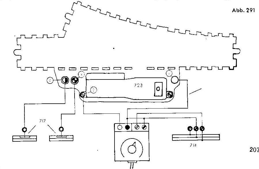

Beitragvon Georg » 11.02.2007, 19:58
Auf dem folgenden Bild wird ersichtlich, warum Trix die Änderung an den Weichenanschlüssen vorgenommen hat.
An der Stelle des Stellhebels treten die beiden Kontaktgleise (717), die bei der Überfahrt mit einem Fahrzeug die Weiche umschalten. Der Strom fließt von der schwarzen Klemme des Fahrpultes zum Mittelleiter in der Schiene. Befährt eine Lok das Impulsgleis, wird der Strom zur gelben bzw. grünen Anschlußklemme der entsprechenden Weichenspule geleitet. Von da fließt der Strom von der Mittelanzapfung der Spule zur Gehäusebefestigungsschraube der Weiche und von da zurück zur weißen Klemme des Fahrpults.
Das ist eine wenig elegante Lösung: Leiterbahn durchtrennen - Befestigungsschraube als Kontakt, damit man nicht löten muß. Wie viele Gehäusedeckeln mögen dabei wohl beschädigt worden sein? Die Lösung war die Pappweiche mit den vier Anschlußklemmen.
Merke
Die Lok darf nicht auf dem Impulskontaktgleis stehen bleiben.
Aus dem Impulskontakt wird dann ein Dauerkontakt, der die Weichenspulen in kürzester Zeit zerstört.
