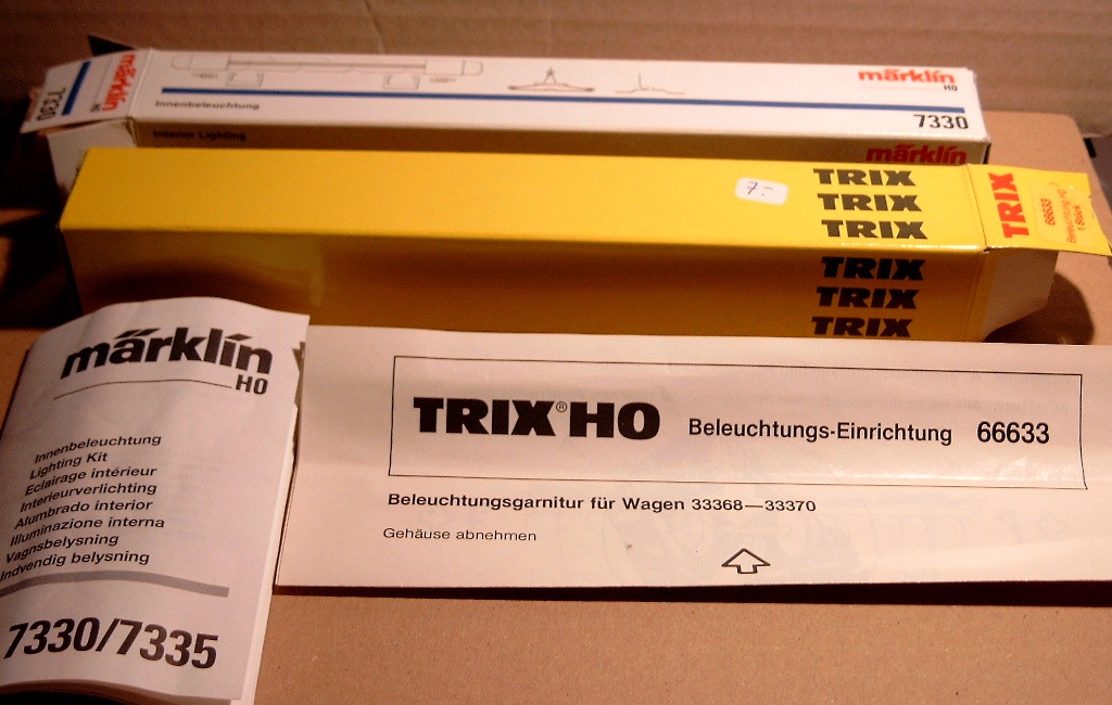

Hier noch die vergleichende Darstellung der beiden Innenbeleuchtungen (IB) von:
(a) Märklin(R) 7330/7335, und
(b) TRIX(R)HO 66630:
IB MK 7330 hinten, IB TE 66633 vorne
Auslegeordnung der Einzelteile je Set
Details Schleiferplatine und Mittelschleifer
Wenn sich keine IB TE 66633 mehr finden lässt, so kann auch die IB MK 7330/7335 verwendet werden. Dazu sind folgende Anpassungen notwendig:
(a) Mittelschleifer leicht nach "innen" (konkav) durchbiegen, damit nur die äusseren Schleiferteile auf dem Mittelschiene aufliegen
(b) Spitzen der Schleiferplatine etwas "kürzen", so dass kein nennenswerter Überhang beim Aufliegen auf den Radsatzachsen erfolgt
(c) Darauf achten, dass die einseitig isolierten Radsätze von TE gleichseitig eingesetzt werden, so dass die nicht-isolierte Radscheibe beim Wiederaufgleisen des Drehgestells immer auf der in Fahrtrichtung vorwärts rechts liegenden Aussenschiene rollt
(d) Wenn MK Wagen verwendet werden, nicht vergessen, im Drehgestell die 4 imitierten Bremsbacken mit einem Seitenschneider wegzuklipsen (ist bei den TE Wagen ab Werk schon geschehen!)
Hoffe dies kann helfen! Viel Spass! :wink:
