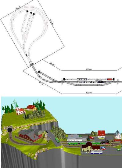

Ich habe heute an meinem Wendemodul weitergearbeitet und dabei folgende eigenartige Bemerkung gemacht:
Im Wendemodul sind zwei Impulskontakte zum automatischen Schalten der Weiche eingebaut. Dazu wird der Impulskontakt mit der gelben bzw. grünen Klemme der Weiche verbunden und die schwarze Klemme des Trafos an den Mittelleiter angeschlossen. Das funktioniert bestens.
