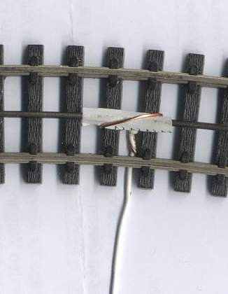

Bei der Gelegenheit möchte ich Euch meine Einfachlösung für ein selbstgebautes Impulsgleis zeigen.
Der Mittelleiter wird auf einem kurzen Abschnitt mit durchsichtigem Klebeband abgeklebt und damit isoliert. Für das Bild habe ich Papier genommen, damit man die Isolierstelle deutlicher sieht. Dann wird ein abisolierter Kupferdraht so um die Schwelle(n) und den Mittelleiter geschlungen und auf der Gleisunterseite verdrillt wie es das Bild zeigt.
Je nach dem, ob man den Draht nur um eine, oder - wie gezeigt - um zwei oder sogar drei Schwellen schlingt, kann man die Zeitdauer der Kontaktgabe beeinflussen. Die Zeit der Kontaktgabe ist zwar nicht so lang wie bei dem originalen Trix-Impulsgleis, reicht aber zum Auslösen eines Relais aus.
Im Gegensatz zum Trix-Impulsgleis ist man mit so einem Kontakt viel flexibler und kann einen Kontakt an einer Stelle anordnen, der für das Trix-Impulsgleis unerreichbar ist. Man muß nur in der Nähe der Isolierplatten von Weichen und Kreuzungen darauf achten, daß die Lok noch Strom über den zweiten Mittelleiterschleifer bekommt.
