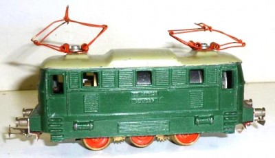

(Die anderen Eintragungen sind jedoch auch sehr lesenswert, wie die ganze Website überhaupt, da neu!!)Zur im Text erwähnten Querverbindung LILIPUT OO zu TRIX EXPRESS OO hier Bilder zu jener Lok von LILIPUT "OO EXPRESS / 20 V 052"
(wobei 20V auch gleich die Betriebsspannung angibt):
- LILIPUT OO EXPRESS 20 V 052 (I)
...die Ähnlichkeit beim Gehäuse zur 20052 von TRIX EXPRESS ist tatsächlich verblüffend!

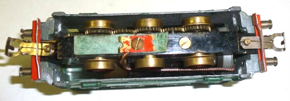

- LILIPUT OO EXPRESS 20 V 052 (III)
...die Untersicht zeigt leider "abgebrochene" bzw. "entfernte" Mittelschleifer, jedoch kann noch nachvollzogen werden, dass es sich um lapidare Metallblatt-Löffelschleifer gehandelt hatte, dass eine Isolation bestanden hatte und dass die Mittelschleiferplatte elektrisch mit dem Motor verbunden war. Ob Masse oder Strom durch den Mittelleiter geflossen ist, kann ich nicht sagen. Vielleicht weiss dies ein anderer Enthusiast!
Bitte den Hinweis im Text gemäss Link beachten: Die Gehäuse bzw. die Fahrwerke zwischen dieser LILIPUT E-Lok und derjenigen von TRIX EXPRESS sind nicht kompatibel, d.h. Gehäuse können nicht ausgetauscht und auf die jeweils anderen Fahrwerke aufgezogen werden!
