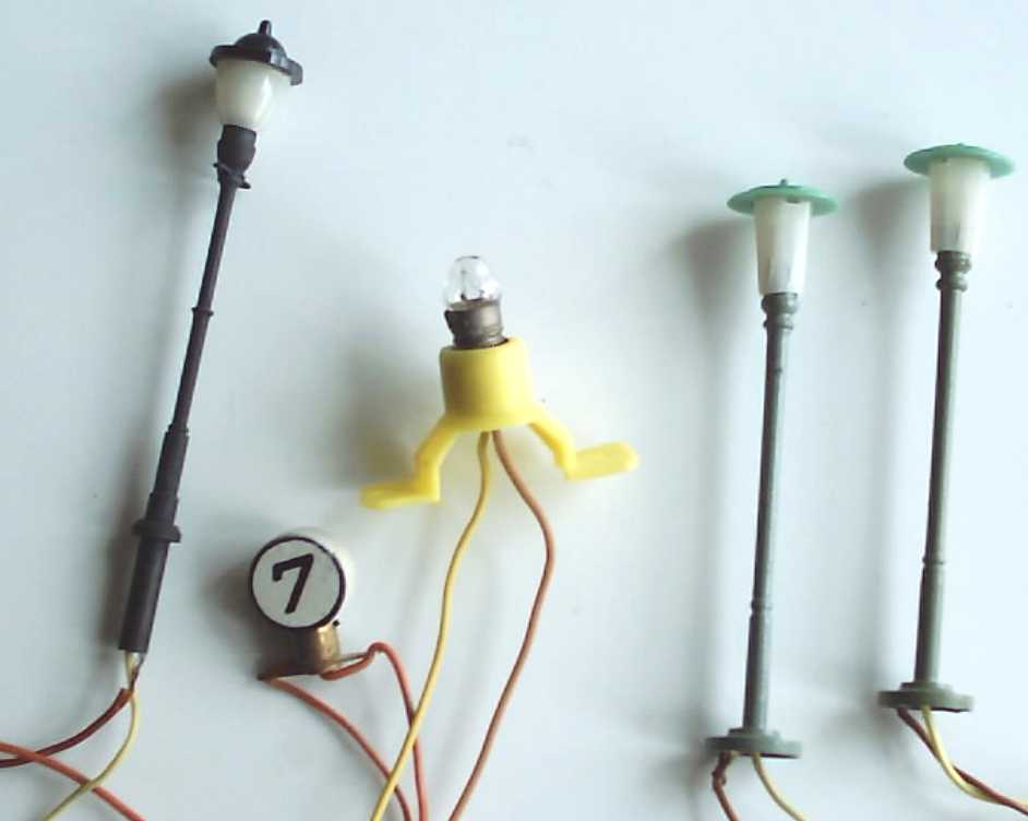

Hallo zusammen !
Bei der Rekonstruktion der Lampen fällt mir auf, daß hier verschiedene Birnchen im Einsatz sind. Teilweise ohne Angaben des Watt-/Voltbedarfs.
Lediglich die Lampe in der gelben Fassung benötigt 19 Volt.
Mittlerweile habe ich mir zur Stromversorgung der Lampen den Märklin 6647 Trafo besorgt.
Er hat 16 Volt Ausgangsspannung.
Wie soll ich jetzt vorgehen ?
Vielen Dank !
Mattes

Beitragvon Ulrich Albrecht » 23.03.2007, 14:55
Nimm 14V, und schalte sie parallel. Eine Birne mit weniger als benoetigter Spannung zu betreiben ist kein Problem, sie haelt laenger. Als Daumenregel: Die meisten Birnchen verbrauchen 0.05A = 50mA, daher kannst Du 20 pro Ampere Trafoleistung anschliessen.
Beitragvon TE lebt » 23.03.2007, 14:56
Hallo Mattes,
ich gehe davon aus, dass diese Lämpchen alle 16 V vertragen, wenn sie von einer Modellbahn stammen. Der, wie Du sagst, Wattbedarf, spielt hier eine untergeordnete Rolle.
Du musst nun alle Lämpchen parallel an Deinen Trafo anschließen, das heißt:
- die jeweils einen Anschlüsse aller Lämpchen kommen an eine Trafoklemme
- die jeweils anderen Anschlüsse aller Lämpchen kommen an die andere Trafoklemme.
Es muss also jedes Lämpchen auf direktem Weg mit dem Trafo verbunden sein.
Natürlich kannst Du noch Schalter dazwischensetzen, um die Lämchen ein- und ausschalten zu können.
Beitragvon Nachtkappe » 23.03.2007, 15:30
Klasse !
Vielen Dank Ulrich + Günther !
Jetzt ist mir auch klar, warum die diversen Lampen "nur so" dabeilagen, ohne weitere Spannungsregler etc.
Sie werden - wie Ihr es empfehlt - vor 40 Jahren direkt angeschlossen worden sein.
Super, freue mich sehr, daß ich damit loslegen kann.
