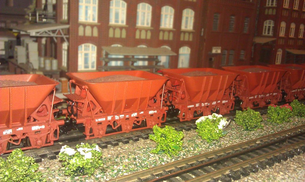

Beitragvon otto4711 » 17.08.2013, 22:03
die Erzwagen sind da....und lassen sich durch einfachen Tausch der Achsen umbauen. Kein Sägen, kein Fräsen. Wie für TRIX-Express vorbereitet !

Beitragvon otto4711 » 22.08.2013, 18:48
bei mir laufen die 12 Waggons überall reibungslos und vor allem sehr leicht.
Ich habe natürlich die mittlere Achse NICHT getauscht, aber ich denke das ist selbstverständlich.

Beitragvon trix103 » 22.08.2013, 21:03
ich habe mitlerweile die Wagen ach bei mir laufen. Ich habe alle drei Achsen getauscht.. läuft auch überall super und sehr leicht durch. Der kurze Achsstand macht es wohl möglich.
Ich finde, die Wagen sind klasse und sehen toll aus.
Grüße, trix103 (Stefan)

Beitragvon trixlux » 25.08.2013, 18:22
habe mir gestern einen 18 Wagen Zug gekauft, Achsen wurden vom
Fachhändler kostenlos getauscht (1. u. 3.) Achse. Der Anblick dieser
Schlange die ruhig entgleisungsfrei alle Strecken befährt ist einmalig.
MfG trixlux

Re: "Umbau" Erzwagen
Beitragvon trixlux » 26.08.2013, 19:35
Hallo Express Freunde,
die Radsätze haben die Trix Nr.33357811.
Der freundliche Fachhändler ist Spielwaren Schierling aus Schweinfurt.
MfG trixlux
Beitragvon Peter Tümmel » 26.08.2013, 20:13
Hallo Trixlux,
also die ganz normalen 10,2mm-Achsen. Die es auch bei Ton Jongen und Hartmut Vincon gibt.
Danke für die Infos.
