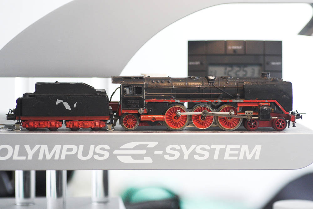

ich habe mir eine 01 des Modells 20 059 gekauft zum Restaurieren.
Nun brauche ich Ratschläge und jede Menge Ersatzteile.
Die 01 ist bis auf die Steuerung links und rechts vollständig mit Puffern und Kupplung vorne und hinten, und die Treibradsätze sind einwandfrei. Die Schleifer sind quasi neuwertig, ich hab das Gefühl daß sie bis vor kurzem noch gefahren wurde. Sie hat aber sonst viele Mängel. Ich denke, es wird ein Total Neuaufbau oder sogar "aus 2 mach 1" oder sowas.
Für die Lok brauche ich
- Tenderdrehgestell-Blenden (Zinkpest? Die Blenden sind zwar rißfrei haben wölben sich aber nach außen)
- Dampfzylinder (Zinkpest)
- Steuerung und 1 Treibstange
- Schräubchen womit die Treibstange am Treibradsatz fixiert wird
- Vorläufer neu (Bakeliträder sind gut, aber das Gestell selbst hat Zinkpest, eine der Achsen blockiert daher bereits)
- Motorabdeckung Lokführerseite mit angegossener Luftpumpenattrappe (Zinkpest)
- Tendergehäuse ? Das Tendergehäuse hat abplatzenden Lack, und darunter hat es so "Knubbeln" - wenn das auch eine Art Zinkpest ist, muß wohl ein neues her. Die Abdeckung obendrauf (mit dem Kohlekasten) sitzt aber perfekt wie angegossen (hab schon Modelle gesehen wo die Abdeckung sich nach oben wölbt).
Also es gibt eine Menge zu tun.
Ich bin für alle Tips und Hinweise dankbar. Auch was das Zerlegen der Lok betrifft usw.

Hier Fotos von der Lok ! (man ignoriere bitte die "artfremde" Umgebung auf dem Bürotisch :))

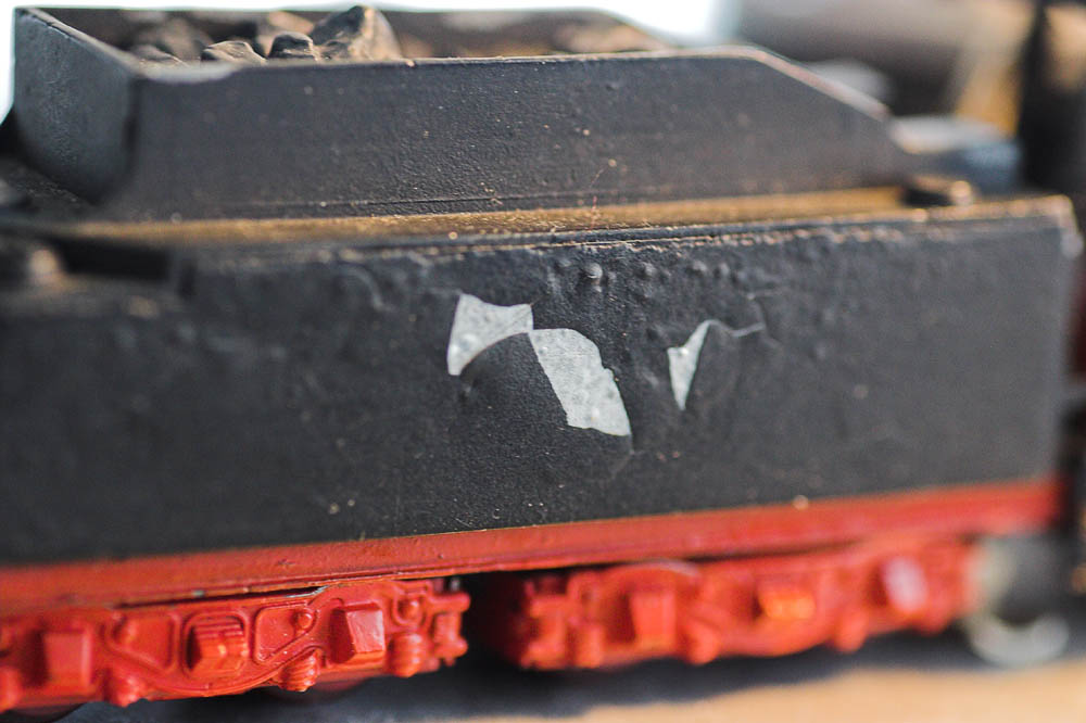

Probleme am Tender. Gehäuse ist zwar optimal maßhaltig, aber hat diese merkwürdigen Blasen.
Die Blasen sind nicht zwischen Lack und Metall, sondern eben IM Metall schon drin.
Was ist das für ein Schaden?
-> Reparieren (glattschleifen) oder Ersatz besorgen?

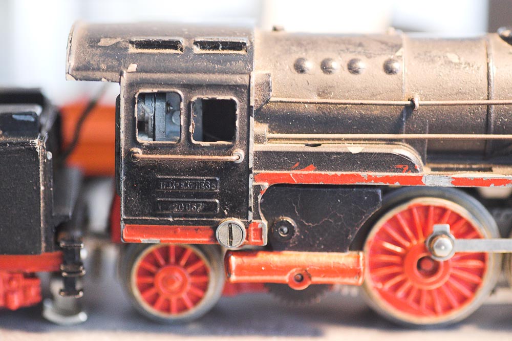

Motorverkleidung unter dem Gehäuse hat Zinkpest, da muß Ersatz her. (dito das Vorlaufgestell)

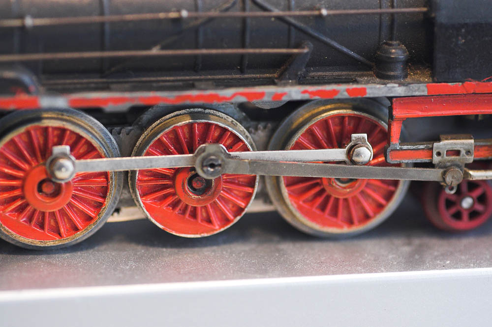

Zustand des Gestänges. (links fehlt alles bis auf die Kuppelstange.)
Die Räder sind alle gut, die Schleifer unter der Lok und dem Tender sehen wie neu aus.
Hier wär ich vorerst zufrieden, wenn ich die Schraube für die Befestigung bekäme, über die restlichen fehlenden Steuerungsteile mach ich mir irgendwann mal einen Kopf wenn generell "Land in Sicht" ist.
Mein Plan ist, Modell zerlegen, Teile besorgen wie nötig, Lack abbeizen, Neulack, Technik reinigen und schauen ob sie funktioniert (Trixfahrpult Wechselstrom bekomme ich erst in ein paar Tagen), instandsetzen, alles zusammenschrauben, fertig.
Den Lokrahmen / Motor würde ich nicht komplett zerlegen (also Treibräder ausbauen usw.) wenn es nicht wirklich nötig ist.
So Sachen wie Tenderdrehgestellblenden oder eben Steuerung können notfalls ja auch warten, beim Vorläufer und den Zylindern und der Motorabdeckung da brauch ich aber sofort Ersatz, das geht so nicht mehr.
Lieber wären mir soviel nachproduzierte Teile wie möglich, wo man nicht wieder Angst hat, ob sie irgendwann dann doch noch die "Grätsche" machen.
Ich hab auch schon viel schönere 20 057 gesehen und wenn man genau hinschaut haben die dann manches Mal eben auch Zinkpest Probleme.
Thomas

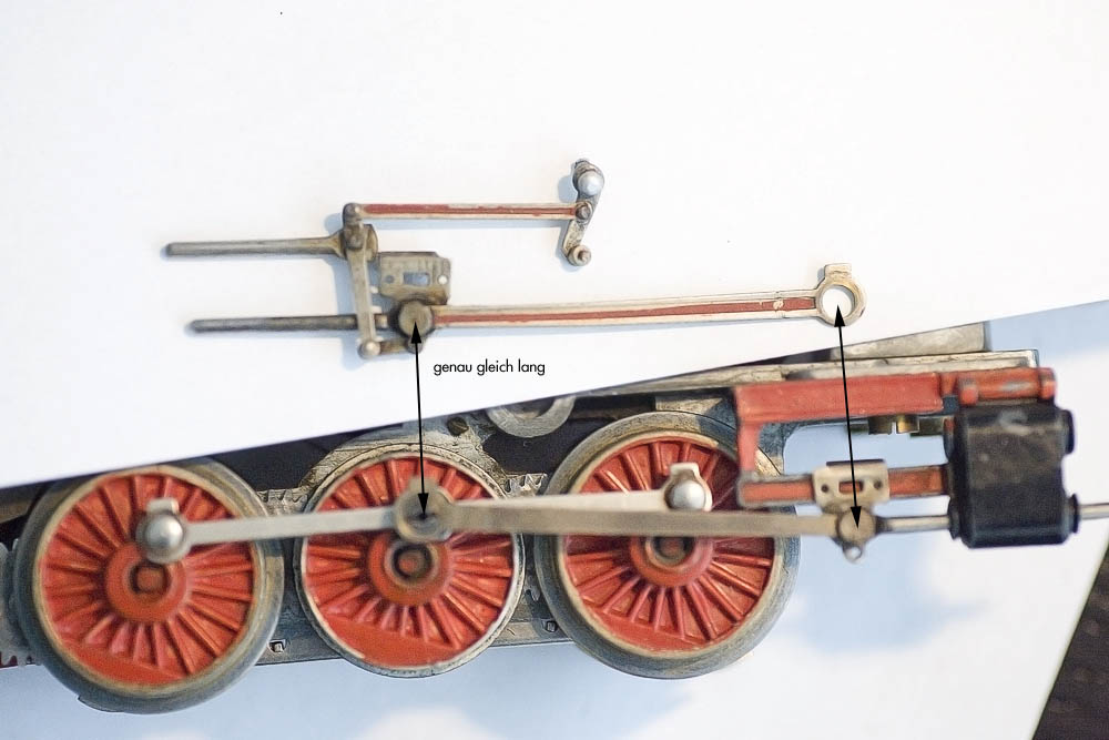

Beitragvon thomas48 » 11.09.2007, 10:40
Hallo Leute, und danke für die eine oder andere PN an dieser Stelle :)
hier ein Foto von der Steuerung links / rechts.
Ich habe für rechts die eine originale Treibstange (ist noch an der Lok montiert auf dem Foto) und für links habe ich aber eine, die ist nicht original (sieht man an der roten Farbe).
Beide Treibstangen sind aber *exakt* gleichlang.
Kann mir jemand sagen,
a. von welchem Modell die rot ausgelegte Steuerung stammen könnte?
b. wie man die dicke Nieten abbekommt / tauscht am Kreuzkopf, ich würde gern die Treibstangen von links nach rechts tauschen (dann würde das mit der roten Farbe ja unsichtbar und beide Treibstangen gleich aussehen).
Danke und viele Grüße,
Thomas

Beitragvon ecki » 11.09.2007, 20:51
Hallo Thomas, da fehlt ein Teil an deiner Lok! (vergl. Bild, gelber Kasten) Deshalb würde ich Dir dringend von einem Zerlegen der vorhandenen Steuerungsteile abraten, die stammen übrigens von einer TE 757 - also dem Gleichstrom-Nachfolgemodell Deiner 20/59.
Was Du brauchst, ist das abgebildete Ersatzteil 61-U 15 re. Ich befürchte, dass Du wohl auch links das entsprechende Teil wirst anschaffen müssen.
Gruß ecki
Beitragvon thomas48 » 11.09.2007, 23:25
Hi ecki,
Danke, das genannte abgebrochene Teil hab ich gar nicht bemerkt bisher!
An der linken Seite fehlt sogar noch mehr. (da fiel der Kreuzkopf direkt von der Bahn runter ....)
Die Zylinder haben aber sowieso Zinkpest und ich hab beide Seiten neu bestellt bei Franz Nowack.
Ist aber natürlich ohne Steuerung.
Erstmal müssen nun die ganzen Ersatzteile eintreffen, vorher kann ich nicht weiter machen. Da die Motor-Lagerung und das Getriebeschild auch beide kaputt sind, kann ich nichtmal den Motor probelaufen lassen.

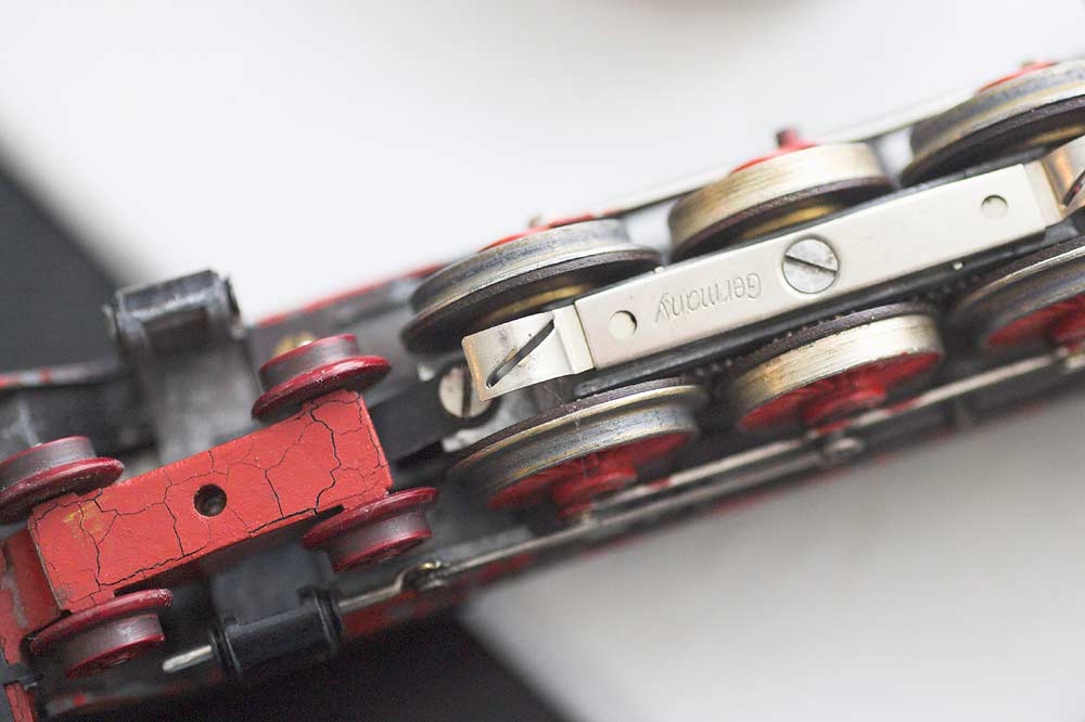

Hat noch jemand ein Tip, wie ich die Räder vom Vorläufer abbekomme? Denn den habe ich auch neu bestellt. (warum, siehe Foto :) ...) Habe aber keine Ahnung wie die Räder runtergehen, ohne das Bakelit zu beschädigen.
