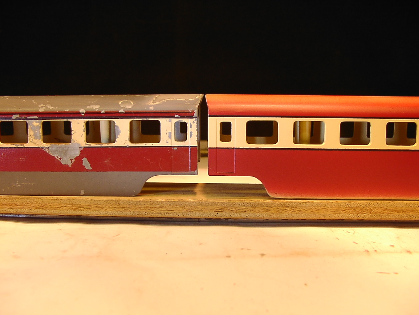

auf dem Bild seht ihr mein aktuelles (noch nicht ganz fertig) und nächstes Werk
ich habe beide nicht zu sammen gemacht da mit ich eine Vorlage habe wie alles aussah und sehen soll

Ich habe aber jetzt noch einige weitere Fragen: In welcher Reihenfolge hast Du beispielsweise bei dem abgebildeten Modell die Farben aufgetragen? Hast Du das Modell erst einmal komplett beige gebrusht, danach orangerot und dann die schwarzen Linien oder erst komplett orangerot, dann beige und dann die Linien? Ist die Reihenfolge mehr oder weniger egal oder gibt es da Regeln wie "von den hellen Farben zu den dunklen" oder "erst die großen Flächen und dann die kleinen" o. ä.? Kann man feine Linien oder bspw. erhabene Schrift wie Betriebsnummern überhaupt mit der Airbrush-Pistole nachzeichen oder muss man da zum Pinsel greifen?

dein erster Gedanke ist richtig
ich habe auch lange überlegt wie ich das mache
das Problem ist das die Lok von innen komplett in Biege Farbe ist und nur die Fensterrahmen aussen Biege
also nach dem Grundieren inner halb von 20 Stunden alles Biege spritzen dann die Fensterrahmne das Biege ab kleben und Rot spritzen als nächstes das Rote ab kleben so das zwischen dem Fensterrahmen und dem Roten ein kleiner Spalt frei bleibt und dann Schwarz spritzen und erst dann das Klebeband entfernen
als letztes dann das Dach und den Unterbau grau spritzen
im Original war der Schwarze Strich mir einen Pinsel gezogen aber das schaffe ich auch nicht und Thorsten meinte das ich das Schwarz weg lassen sollte,
so sieht das aber besser aus

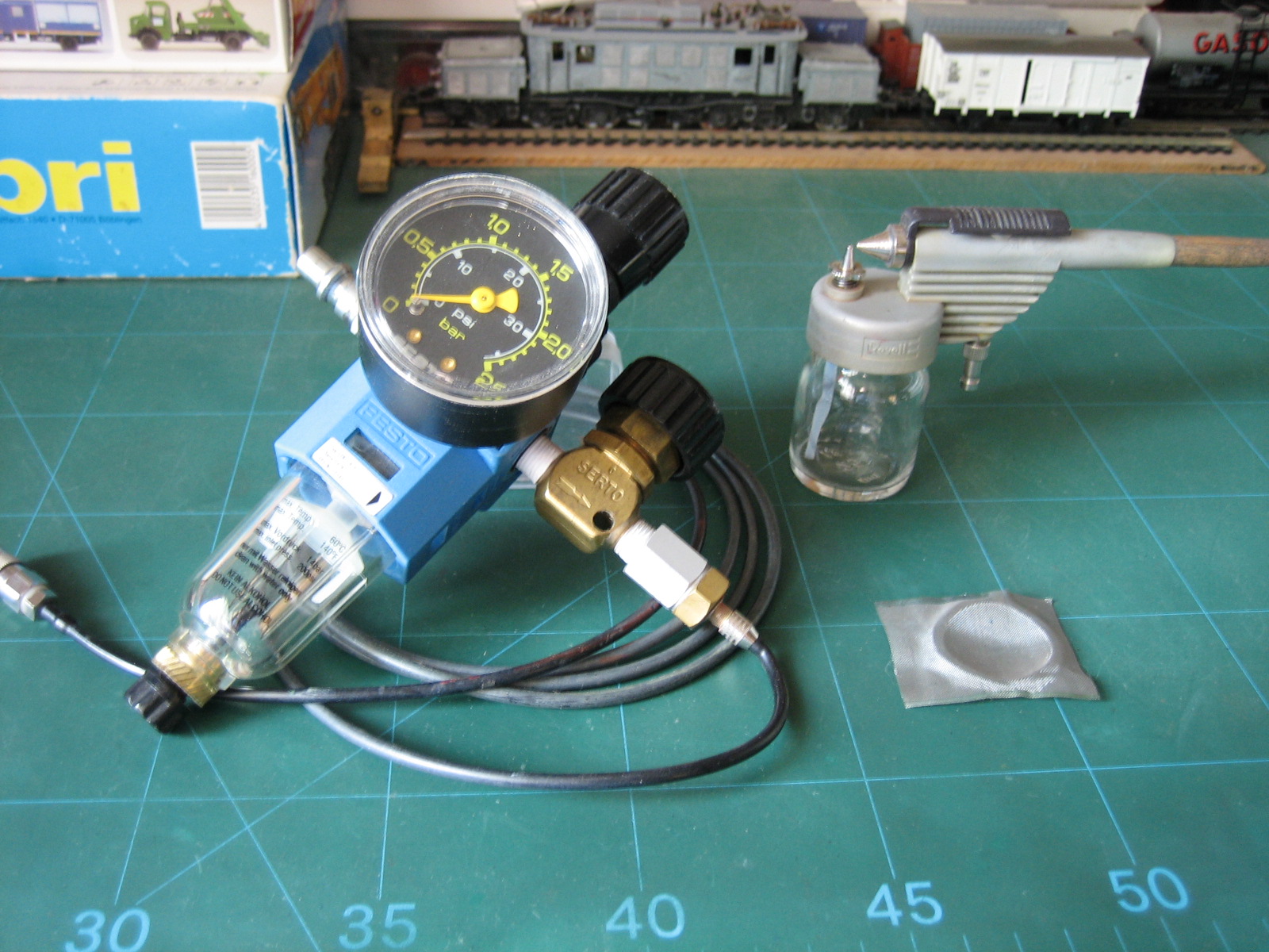

Zum Neuspritzen von Modellen verwende ich nur eine einfache Ausrüstung.
Druckluftdosen lohnen sich nur für ganz kleine Spritzarbeiten. Das ausdehnende Gas kühlt die Dose ab und der Druck fällt daher sehr stark ab während der Spritzarbeit. Ich bin daher sehr schnell auf einen Werkstattkompressor umgestiegen. Spezialkompressoren (baugleich mit Kühlschrankkompressoren) sind nur dann notwendig, wenn ohne Lärm gearbeitet werden muss. Der Kompressor muss aber unbedingt einen Lufttank besitzen, damit die Pumpenschläge ausgeglichen werden und damit mit konstantem Druck gearbeitet werden kann.
Um den Arbeitsdruck für die Spritzpistole etwas einfacher einstellen zu können, stecke ich einen zweiten Druckregler mit Wasserabscheider an den Druckluftanschluss des Kompressors. Dieser Regler hat ausserdem ein Manometer mit einem Bereich von 0...2,5bar. Damit lässt sich der meistens gebrauchte Druck von 1,5...2bar optimal einstellen.
Als Spritzpistole verwende ich das kleinste Modell von Revell. Die lässt sich sehr einfach reinigen, was z. B. beim Farbwechsel von Vorteil ist. Ausserdem stehen keine grossen Investitionen an, wenn solche Spritzpistolen nach ca. 5 Jahren einmal ersetzt werden müssen und die Bestandteile lassen sich ev. noch als Ersatzteile später wieder verwenden.
Die zu spritzende Farbe filtere ich immer durch ein feines Metallsieb, wie es unten rechts zu sehen ist. Für sehr feine Farboberfläche verwende ich ein noch feineres Kunstoffsieb (ausgemusterte Damenstrümpfe sollen dazu auch geeinet sein).

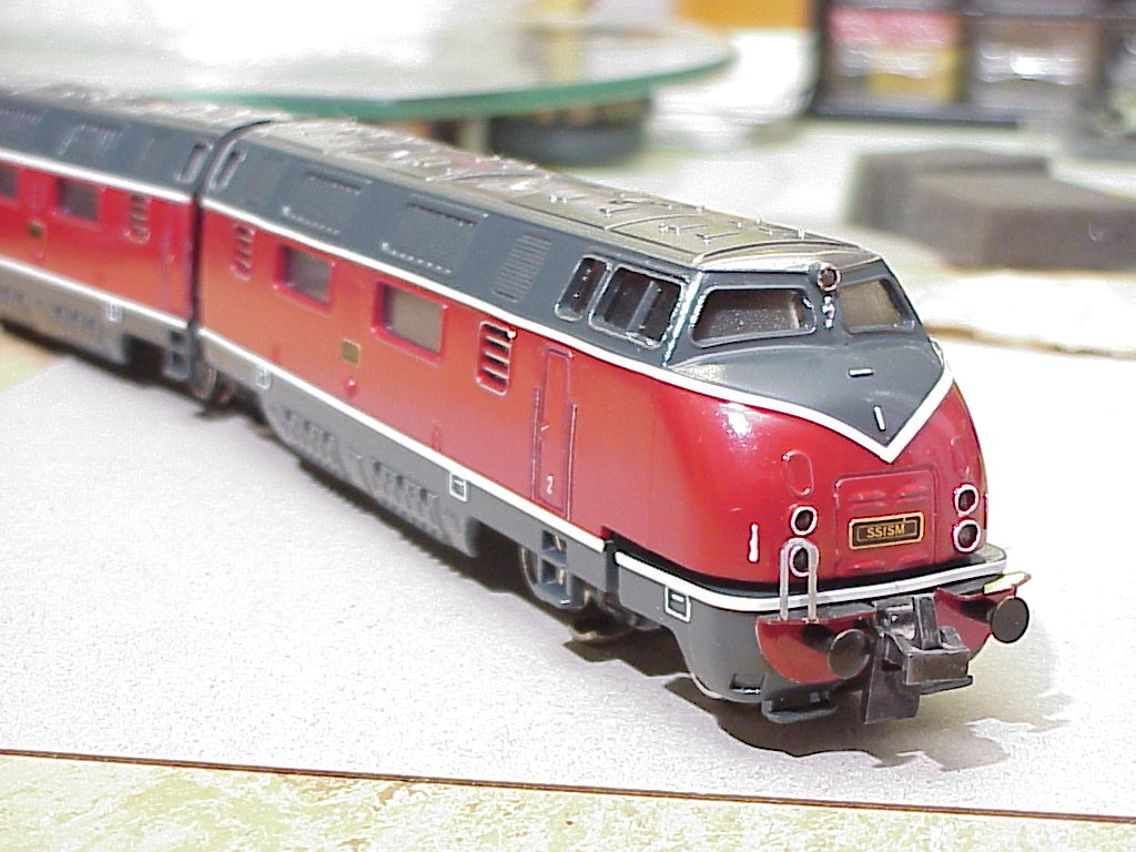

inzwischen habe ich einen Versuch gemacht um das heikle Linienmalen zu ersetzen. Wer kennt es nicht, man ist fast fertig doch die Hand wird nicht ruhiger und die Linie wird immer zittriger. Deshalb habe ich bei der U222 (Weltpremiere in Dortmund) die Linien geklebt. Ich habe mit dem Skalpell von weissem Scotchcal von 3M schmale (1,2mm) breite Streifchen geschnitten. Man kann die Breite von Auge kontrollieren, wenn es nicht passt schneidet man einfach ein neues Bändlein.
Das Bekleben ist ganz einfach. Allfällig kann man es nochmals abziehen und korrigieren. Nach dem fest andrücken hält es sehr gut.
Die neuen, geklebten Streifen sind nicht von perfekt gemalten zu unterscheiden.
Diese Folien wurden entwickelt um LKW's oder PKW's, oder Flugzeuge zu beschriften oder farbig zu verzieren.
Die Folie ist extrem dünn leicht elastisch und doch deckend. Es gibt sie in allen Farben. Sie kleben sehr gut und sind UV beständig. Ich rate aber von irgendwelchen Noname Folien ab, die sind und bleiben schlechter als
Scotchcal.
