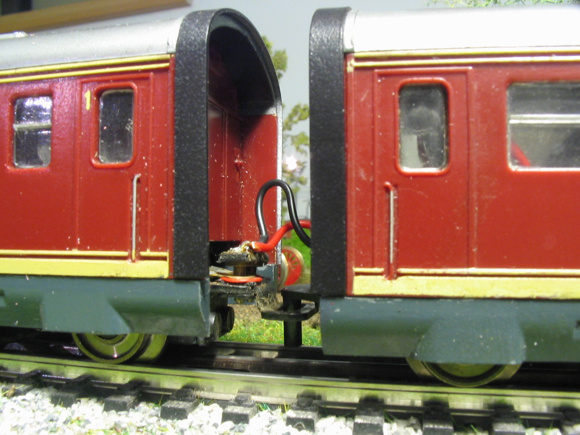

Georgs Ausführungen sagen schon fast alles. Noch ein paar Ergänzungen dazu:
Mit der Symoba- Kupplung habe ich schon sehr viel gemacht. Die im obigen Link abgebildete Kulisse ist eigentlich für N und TT- Fahrzeuge gedacht. Bei H0 kann man sie nur in Fahrzeugen mit wenig Auslenkung verwenden, oder man muß auch in der Grundstellung etwas Luft zwischen den Puffern lassen. Das ist z.B. beim VT 98 so. Auch vierachsige und dreiachsige Umbauwagen kann man nicht völlig dicht kuppeln.
Beim VT 08 ist besonders in S- Kurven die Auslenkung gewaltig. Da reicht diese Kulisse nicht. Das Hauptproblem ist aber der Antrieb im Motorwagen. Es ist nirgendwo Platz, um sinnvoll eine Kulisse unterzubringen.
Wegen dem starken Ausscheren in S- Kurven kann man auch einen Faltenbalg nicht sinnvoll unterbringen.
Da die Trix- Fahrzeuge eine Kante im Gehäuse haben, die aussieht, als sollte hier ein Faltenbalg sitzen, habe ich dort einen schwarzen Streifen aufgeklebt, der auch knapp 1 mm über die Gehäusekante ragt. Ob das sinnvoll ist, mag jeder selbst entscheiden. Mir gefällt es so (siehe Anhang)
Der Mabuchimotor verhilft dem Triebwagen zu tollen Fahreigenschaften. Wenn das Getriebe jault, kann man auch auf den Riemenantrieb umrüsten. Aber dann ist er auch nicht mehr Original. Allerdings läßt sich der Originalzustand wieder herstellen bei Bedarf.

VT 08 Kurzkupplung
Beitragvon Frank Bertram » 27.03.2007, 20:49
Heiko,
das mit dem schwarzen Streifen ist recht gut - und da kommt mir der Gedanke, den Zwischenraum ggf. noch mit schwarzem Schaumstoff aufzufüllen (nicht flächig, sondern jeweils eine halbe Umdrehung je Wagen, versetzt angeordnet dürfte das dann einem (zugegeben) riesigen Faltenbalg nahekommen.

Beitragvon noels » 27.03.2007, 21:07
Hallo Frank,
Faltenbalg wäre hier falsch, wie Georg es ja schon geschrieben hat.
Das mit dem ausfüllen kannst Du vergessen. Wenn Du den Zug mal in einer Weichenstraße (TE) gesehen hast, weißt Du was ich meine. Ein so flexibles Material gibt es nicht. Inzwischen akzeptiere ich den großen Spalt bei diesem alten Zug auch. Wer es moderner haben will muß halt auf neueres Material zurück greifen. Wie ich von Thorsten gehört habe, klappt es auch, den neuen Zug von Trix umzurüsten. Der sieht natürlich insgesamt viel besser aus. Unser alter ist ja maßstäblich nicht nur viel zu kurz, sondern ebenso zu dick. Aus einem Heckflossen- Mercedes kann man eben keinen CLK machen.
Daß sich der Mabuchi mit Schwungmasse und Getriebereduzierung lohnen, habe ich ja schon geschrieben. Zur Optimierung habe ich die Glühlampen noch durch Dioden ersetzt wegen dem Dynamoeffekt. Dazu habe ich auch das Zwischenzahnrad erneuert. Jetzt gleitet der Zug fast lautlos über die Gleise. Mir fehlt nur noch der Zwischenwagen, aber da tut sich vielleicht auch bald etwas.
