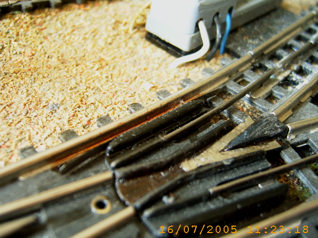

ich habe schon vor einiger Zeit ein aus uralter MIBA stammendes Umbauprinzip ausprobiert und es funktioniert bei Weichen und Doppelkreuzungsweiochen der Kunststoffschienen und Weichen aus Pappschienen und Bakelitweichen gleichermaßen gut.
Du mußt nur die Radlenker in den Weichen (jweils Innen von der Schiee im geraden und im abzweigenden Part) um ca. 1 cm nach beiden Seiten verlängern. Das kann mit Plastikstücken aus Hemdenkragen etc. oder einfach Pappe geschehen. Das verlängersteil sollte nur max 0.2 - 0.3 mmm stark sein und an den Enden etweas zum Mittelleiter hin gebogen.
Der Umbau kostet kaum etwas und ist fast 100 % sicher (bei Roco, Liliput (alt) , Fleischmann und Mä... - Fahrzeugen bzw. Trix International, sogar Piko läuft dadurch - und natürlich die Trix Express Fahrzeuge.

Beitragvon Frank Bertram » 25.02.2007, 20:09
Doc,
aus krankheitsgründen erst hier meine Bilder zum beschriebenen Weichenumbau. Reimund Beulen und ich haben seinerzeit Pappweichen umgebaut; aus den Berichten vom Euregiostammtisch und Geldermalsen 2005 kannst Du die Kunststoff-Weichenversion sehen.
