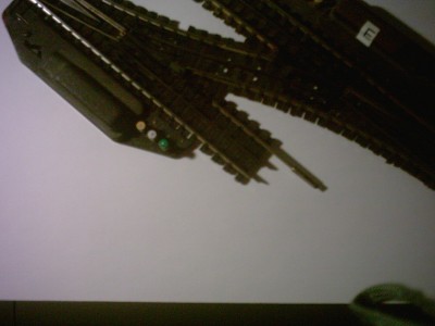

Hier jetzt die Ursache:
Die Schienen der jeweiligen Weichenabgänge werden unten durch Blechlaschen verbunden, die übereinander liegen. Zur Isolierung gegeneinander liegt ein kleiner Papierstreifen dazwischen. Der hatte sich bei besagter DKW wohl im Laufe der Jahre aufgelöst. Auf der alten Anlage lag die Weiche wohl so, daß die falsche Verbindung dauerhaft war. Erst als ich sie hochgenommen hatte, war die Verbindung weg. Jetzt, bei der neuen Anlage gab es den Kontakt nur, wenn eine Lok darüber fuhr.
Mit Tesafilm zwischen den Blechlaschen funktioniert die Weiche wieder.
