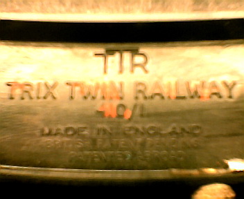

Das gebogene Trix Espress - Bakelitgleis hatte die Nummer 20/4. Wie schon erwähnt, wurde die Nummer auf dem gebogenen Trix Express-Gleis anfangs mit der falschen Nummer 20/1 (die für das gerade Gleis) angegeben.
Es ist zu vermuten, daß die Form nicht bei Trix entstand (,die hätten es sofort bemerkt), sondern von der Preßwerk AG angefertigt wurde (, die natürlich der 20/1 bzw. 20/4 keine Bedeutung zumaß) ?
Ende 1936 wurde in England die Artikelnummer für das gebogene Gleis in England auf 410/1 geändert.
Am 11. Juni 1937 wurde in England ein Patent auf die Gleiskonstruktion erteilt. Zuvor stand unter dem gebogenen Gleis:
TTR
TRIX TWIN RAILWAY
410/1
MADE IN ENGLAND
BRITISH PATENT PENDING
PATENTED ABROAD
Nach der Erteilung des Patents hat man sofort mit Farbe das "Pending" (= angemeldet) durchkreuzt und durch "No. 439744" ersetzt. Später hat man die Form entsprechend geändert.
Es könnte sein, daß die Farbe, mit der das "PENDING" durchkreuzt wurde, im Laufe der Zeit verloren geht. So wie das im Bild gezeigte Gleis jetzt aussieht, kann man den Herstellungszeitraum auf die erste Hälfte 1937 eingrenzen.
