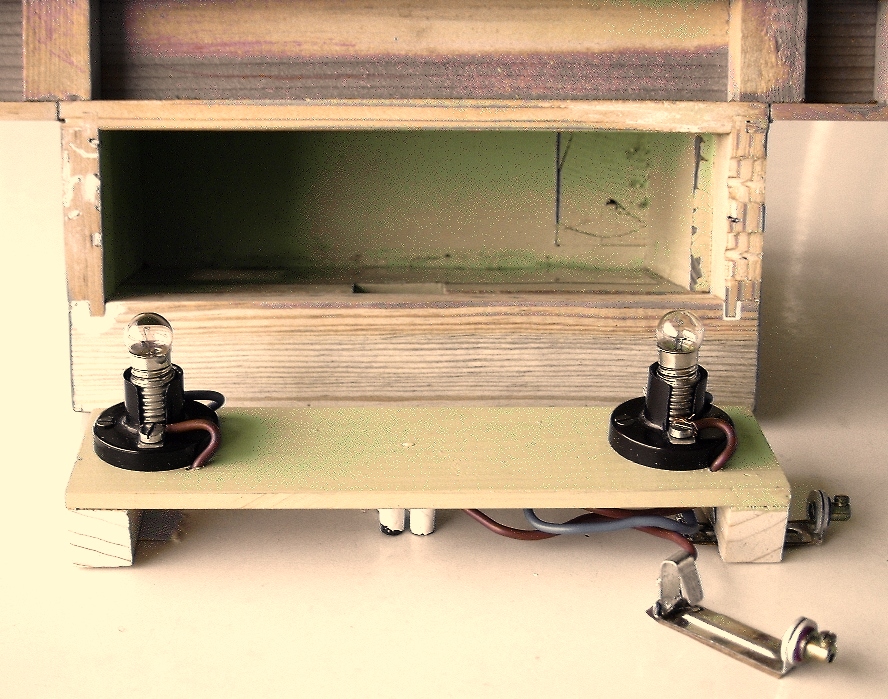

Bodenplatte mit Beleuchtung zu 20/270 TRIXSTADT
Auf dem Bodenbrettchen zur Bahnhofshalle habe ich zwei Bakelitfassungen (aus der Zeit) mit 14V Glühlämpchen (E55 Fassung) montiert. Die besagten Kontaktklammern habe ich umgebaut, so dass sie unter dem Sokel den Stromanschluss ermöglichen und gleichzeitig auch das Bodenbrettchen mit "Spannung" in der Halle festhalten.
Damit die Klammern unter dem Sockel der Bahnhofshalle durchgeführt werden können, musste ich im Sockel zwei entsprechende Nuten aussparen, damit der Sockel bei eingelegten Klammern wieder bündig auf der Fläche stehen kann. (Diese beiden Nuten sind auf dem oberen Bild erkennbar!)

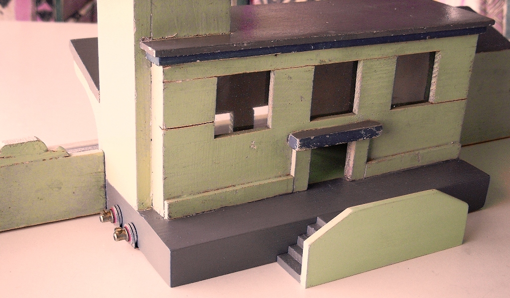

Auf dem letzten Bild ist ersichtlich, wie der Bahnhof von aussen jetzt quasi "TRIX"-mässig zur Beleuchtung der Bahnhofshalle angeschlossen werden kann! :wink:

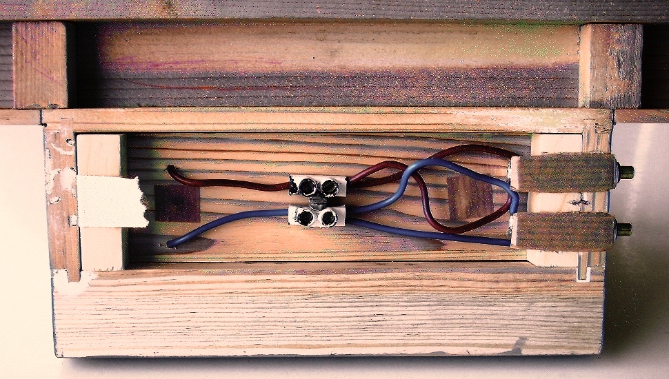

Beleuchtungsanschluss mit TRIX-Kontaktklammern am 20/270 TRIXSTADT

PaTrix,
die Idee mit den Gleisklammern finde ich ganz toll, zumal sie sehr gut zu Trix paßt.
Aber die Einschnitte für die Klammern in den Sockel? Ohne Einschnitte hätte der Bahnhof wohl schief gestanden. Dann hätte man an den Sockel um die Klammerstärke an den anderen Ecken irgendwie höher bringen müssen. Pappunterlage z.B.
Wenn man den Beleuchtungssockel sowieso neu anfertigen muß, hätte man auch die Freiheit, etwas ganz Anderes zu machen.
Man kann die Einschnitte in die Original-Substanz vermeiden, wenn man eine separate Bodenplatte anfertigt, die den Bahnhof samt Bahnsteig von unten völlig abdeckt. In die neu anzufertigende Bodenplatte kann man die Einschnitte für die Anschlußklemmen ohne Bedenken machen. Der Bahnhof kommt zwar um die Bodenplatte (z.B. 1 mm dicke Polystyrolplatte) höher, aber der Bahnhof stände mit einem sauberen Abschluß auf der Anlage. Ob alte Loks mit ihrem Kurbelzapfen an dem um die Bodenplatte erhöhten Bahnsteig hängenbleiben, müßte überprüft werden.
Ein anderer Gedanke wäre, daß man den Beleuchtungssockel so erweitert, daß er den Bahnhof trägt. Dann schwebt der Bahnhof gewissermaßen um die Dicke der Klammern in der Luft. Dazu wird der Beleuchtungssockel links und rechts durch Stützen ergänzt, die den Trix-Bahnhof im Innern des Daches tragen. Sollte der Bahnhof dann zur Bahnsteigseite zu kippen neigen, mußte man unter dem Bahnsteig noch einen passenden Stützsockel legen.
Man kann den Gedanken mit dem Beleuchtungssockel, der bis ins Dach ragende Stützen hat, noch weiter spinnen. Was wäre, wenn man die ins Dach ragenden Stützen nicht in die fensterlosen Schmalseiten, sondern auf die Breitseiten mit den Öffnungen verlegt. Richtig, dann mußte man in die Stützwände Löcher für die Fenster schneiden. Aber nun tut sich auf einmal die Möglichkeit auf, ohne Veränderung der Original-Subtanz die Löcher des Bahnhofes mit Fenstern und Türen zu versehen, indem man und Fenster und Türen an den Stützwänden des Beleuchtungssockels anbringt. Der Beleuchtungssockel wird quasi zu einem "Innenhaus", über das der unveränderte Trix-Bahnhof gestülpt wird.

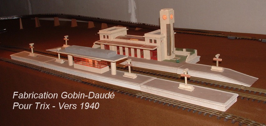

Einfach zur Erinnerung: das Einlegebrettchen bildet ja eigentlich den Boden der Bahnhofshalle. Fehlt dieses - wie schon erwähnt: ist dies meistens der Fall(!) - und wird es auch sonst weggelassen, liesse sich ein Beleuchtungsanschluss auch so realisieren, indem in die seitliche Sockelleiste zwei Bohrungen gefräst werden, in die Metallbuchsen eingeschoben werden. In diese Metallbuchen lassen sich dann zwei "Bananen"-Stecker einstecken. Dieses Verfahren wurde z. Bsp. beim sehr seltenen französichen Grossbahnhof "Clairebourg" verwendet, um die Bahnhofshalle und die beiden Seitenhallen sowie die Turmuhr zu beleuchten.
Hier im PDF-Anhang ist auf der "linken" Seite (= Seite 80) mittig eine Abbildung wie die Buchsen im Sockel eingelassen waren: :shock:
TRIX_France_Gare_Clairbourg_La_Vie_du_Jouet_p80_p81.pdf
Quelle "La vie du Jouet" Seiten 80 & 81
(417.79 KiB) 139-mal heruntergeladen
Der entsprechende Effekt der Beleuchtung zeigt sich auf diesem Bild:
TRIX Bahnhof "Clairbourg" mit freundlicher Genehmigung von (leider) Unbekannt

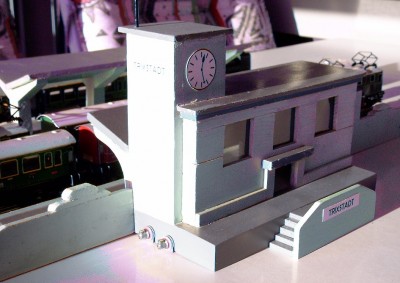

...und noch ein Nachtrag zu meinem TRIXSTADT Bahnhof: der hat jetzt auch noch ergänzende Beschriftungen erhalten:
TRIXSTADT Bahnhof mit vorgestelltem Treppenaufgang
