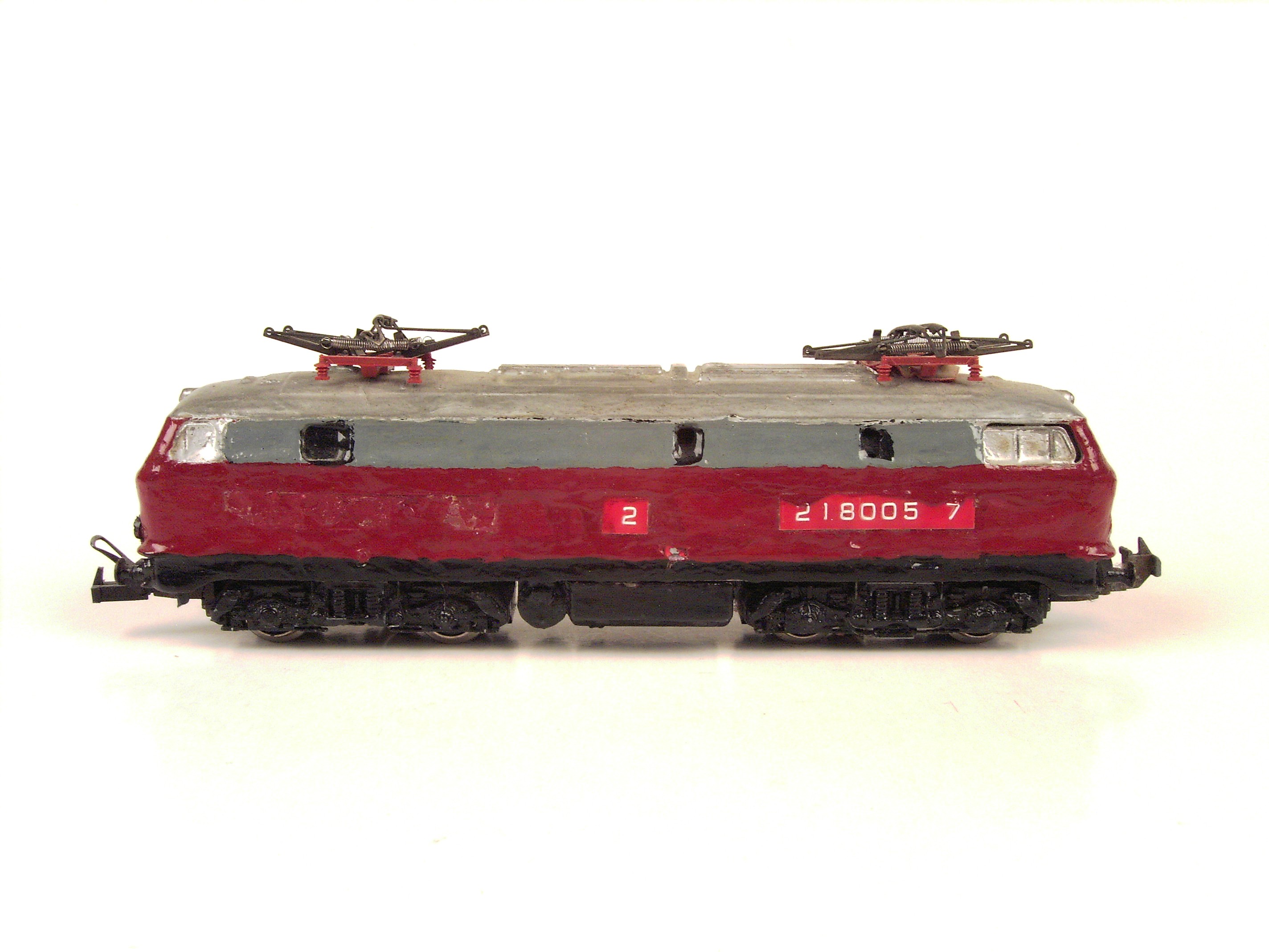

Beitragvon Dietrich » 06.10.2007, 02:34
Hallo thomas48,
wie wäre es denn mit dieser feinen Beschriftungsmethode? Man beachte auch die professionelle Spachtellackierung.
Dietrich

Beitragvon noels » 06.10.2007, 11:24
Hallo Dietrich,
hatte die Joseph Beuys in den Fingern? Ich dachte immer, Trixer wären eher konservativ und ohne Hang zum Surrealismus :D
Beitragvon Dieter01 » 06.10.2007, 11:28
Klasse.
Wo gibt´s die??

Beitragvon thomas48 » 08.10.2007, 08:13
Irre.... !!!!!!!
Aber wenn ich schonmal dabei bin, kann ich ja auch noch einen Pantographen auf das Dach der Dampflok kleben. :D
Thomas

:D vielleicht war die Spachtellok ein Angebot bei Ebay ohne Bild unter, E-Lok von Trix, Lack stark ausgebessert.
Scherz beiseite.
So wie es aussieht ist die Spachtelmasse so dick das man sie schon wieder fast abschlagen könnte.
Bei dem Bild von der Dampflok mit Panto könnte mann sagen hier versuchte man eine Dampflok mit einen Tauchsieder zu betreiben. (Ich habe mir den Text dazu noch nicht Durchgelessen)
