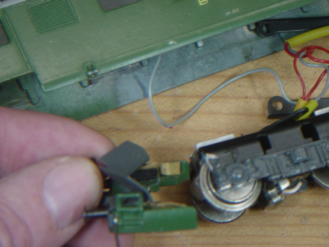

Beitragvon Dieter01 » 10.11.2008, 14:02
ich hoffe mit dem Foto funtioniert jetzt
lg

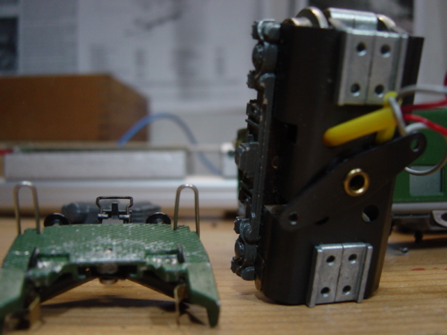

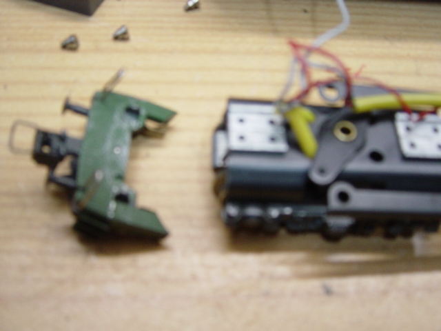

Beitragvon Dieter01 » 10.11.2008, 14:03
so, das andere noch hinterher.

Beitragvon noels » 10.11.2008, 18:49
Hallo Dieter,
da hat der Vorbesitzer, nachdem ihm die Laschen abgebrochen waren, die gesamten Träger am Drehgestell entfernt. Mit den Klammern, so wie man es auf dem Bild sieht, wird das nichts.
Es gibt verschiedene Möglichkeiten der Befestigung. Am Drehgestell hast Du etwa 8 mm , die von der Pufferbohle verdeckt werden. Hier könntest Du ein U- förmig gebogenes Blech ankleben (2-K- Kleber). Die Pufferbohle könnte man direkt darauf kleben, oder eine Schraubverbindung herstellen.

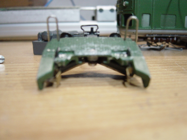

Beitragvon Dieter01 » 10.11.2008, 20:29
jetzt wo Du mir den Hinweis gegeben hast, muß ich feststellen das dem so ist wie Du es beschreibst.
Der Vorbesitzer hat die Laschen sauber abgeschnitten und die Pufferplatte mit einer Art Klammer fixiert um diese schließlich fest zu kleben.
Alles in allem eine saubere Arbeit.
Werde es auch so wieder versuchen hin zu bekommen.
Nochmals danke an alle und natürlich wie schon des öfteren an Heiko für die prompten Hilfestellungen.
bis zun nächsten Mal.
lg
ich hänge nochmal ein Foto dran

Beitragvon Roman Favero » 10.11.2008, 23:25
Hallo Dieter
zuerst mal vorweg, wer Laschen aufbiegt ist selber schuld, aber wer sie vor dem wieder zubiegen ausglüht tut Gutes. Vorallem der Laschenansatz am Grundmetall ist rotglühend weichzuglühen. Damit lassen sich Laschen schon mal 2-3 mal biegen. Aber auch so hat alles ein Ende und dann ist Richars Methode die Beste. Ich habe auch selber schon mal bei einer V200 ein ganzes Pufferbohlenhalteblech hart angelötet. Es hält.
Bei Dir würde ich das Drehgestell noch ganz zerlegen und dann, nach dem Entfernen der Farbe, die vorhandenen Messingbleche hart an das Stahlblechjoch anlöten. Das heikle beim Flammlöten mit Silberlot ist, dass das weichere dünnere Messingblech nicht gleich mit wegschmilzt. Da hilft dann nur Üben und Vorsicht.
Danach hällt das Ganze aber bombenfest.
Kleben ist gut hartlöten ist besser !
