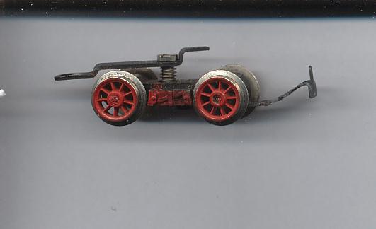

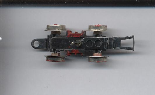

Im folgenden wird eine leicht zu realisierende Möglichkeit beschrieben, wie man an der Vorderseite der Trix Express Lokomotiven der BR 01 und BR 18 mit wenig Aufwand einen einfachen Kupplungshaken anbringen kann, den man bei Nichtgefallen jederzeit – ohne Spuren an der Lok zu hinterlassen – wieder entfernen kann.
Man besorgt sich im Modellbahnladen eine ältere Märklin Metallkupplung. Sie sollte 4 cm lang sein, kann aber auch länger sein. Wenn man auf den Kupplungsbügel verzichten kann, fällt die anzubringende Kupplung sehr klein und unauffällig aus. Besonders geeignet sind die Kupplungen der alten Märklin-Modelle der BR 23 (Art.-Nr. 3005) oder der BR 24 (Art.-Nr.3003). Die noch lieferbare Kupplung der Märklin BR 24 hat die Ersatzteilnummer 202140. Es sind auch ähnliche Kupplungen anderer Märklin-Fahrzeuge geeignet. Hauptsache die Kupplung ist aus Blech gefertigt und etwa 4 cm lang. Eine eventuell an der Märklin-Kupplung vorhandene Blattfeder, die das Drehgestell auf die Schienen drückt, wird nicht benötigt und kann entfernt werden.
Nach Bohren eines Loches in den Steg der Kupplung kann die Kupplung mit der Schraube, die das Abdeckblech am Vorlaufdrehgestell hält, am Vorlaufdrehgestell befestigt werden. Die Schraube ist lang genug, um zusätzlich die Blechkupplung zu halten.
Im Originalzustand ist der Kupplungshaken allerdings zu niedrig. Aber wir haben ja eine Kupplung aus Metall, bei der wir den Haken nach unseren Bedürfnissen so weit hoch biegen können, bis der Haken entweder die Höhe einer normalen Bügelkupplung oder die Höhe der noch höher angeordneten Trix Express Kupplung erreicht. Entsprechend der gewünschten Höhe des Kupplungshaken und des gewünschten Kupplungsabstandes muß man das Loch zur Befestigung am Vorlaufdrehgestell anordnen. Das muß jeder für sich ausprobieren.
Gerade die Märklin Blechhakenkupplung der BR 23/BR 24 ist relativ unauffällig (weil schmal und klein). Man kann die Kupplungshöhe (durch Biegen) auch nachträglich genau seinen Bedürfnissen anpassen. Da man den Haken jederzeit – ohne Spuren an der Lok zu hinterlassen – wieder entfernen kann, verliert die Lokomotive auch nicht den Sammlerwert. Das Entkuppeln mittels Entkupplungsgleis funktioniert, wenn die Tenderkupplung der Vorspannlokomotive einen Ausheber hat.
Zu beachten ist, daß die Gleise ordentlich verlegt sein müssen. Da die Kupplung direkt am Drehgestell montiert ist, machen sich Höhenänderungen der Gleise auch durch Höhenänderung der Kupplung bemerkbar.
Weiter ist zu beachten, daß der einfache Blechhaken der Märklin-Kupplung nur Zugkräfte zuverlässig überträgt. Daher sollte die zweite Lokomotive die Vorspannlokomotive nicht schieben. Umgekehrt sollte bei Rückwartsfahrt die Vorspannlokomotive nicht schieben. Wenn man wie eingangs beschrieben, die beiden Lokomotiven mit zwei Fahrreglern steuert, kann den Schiebebetrieb zwischen den beiden Loks durch entsprechende Reglereinstellung vermeiden.
Schiefe Ebene mit 2x BR 01 und 1 x BR 57
http://www.youtube.com/watch?v=gCUhHWMZ0KE

Beitragvon Taigatrommel » 21.09.2010, 11:26
Hallöchen Alle,
die Idee mit der Märklinkupplung ist zwar gut, aber wird so warscheinlich nicht funktionieren. In den Kurven wird die Seitenkraft durch das Ziehen so groß das der Vorläufer seitlich wegkippen wird. Ihr müstet entweder eine neue Druckfeder einbauen (habe ich an meinen Eigenbau der BR06 gemacht) oder eine Kupplung an das vorhandene Blechteil (wie auf den Bild mit Nase) was das Vorlaufdrehgestell führt anlöten und darunter eine zweite Deichsel (ohne Nase und einer schwächweren Feder) die nur das Vorlaufdrehgestell führt anbringen.
