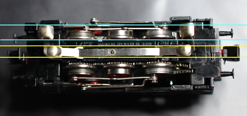

Erst einmal muss ich gestehen, ich bin neu hier im Forum und auch im Bereich der Modelleisenbahn Trix express. Die Anlage mit 21 Loks und viel Zubehör habe ich mal vom Opa geerbt aber jetzt im Ruhestand erst die Zeit gefunden, mich damit zu beschäftigen. Es sind also alle Teile schon ein paar Tage alt
Mein Problem ist folgendes : Die Lok BR 80 fährt über eine Weiche nach rechts raus und bleibt dabei mit dem in Fahrtrichtung links sitzenden Schleifer in den Schienen hängen und kippt um. Nun ist die kleine BR 80 nicht gerade ein Parademodell, doch sollte sie auf der Schiene bleiben, wo kann ich da nach dem Fehler suchen. Die Schienen sind alle in einem guten Zustand und ohne Verformungen, an der Lok ist auch nichts locker, der Schleifersatz ist zwar minimal eingeschliffen aber OK, bei einer 01 oder V200 sind die Schleifer wesentlich weiter runter und die fahren einwandfrei.
