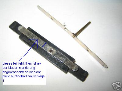

hallo an meiner br 80 ist das mittelteil für die schleifer abgebrochen die blechnasse kann man die irgendwie ersetzen hat da jemand ne idee oder brauch ich das ganze teil neu hab mal die anleitung dazugestellt danke im vorraus

Hallo Dominik,
Du scheinst die Plastk-Version der BR 80 zu haben (zumindest die mit einem Plastik- Fahrgestell). Trix hatte mindestens acht verschiedene 80ger herausgebracht (von Unterarten abgesehen). Dabei sind zwei Hauptgruppen zu unterscheiden: eine Lok mit Metallfahrgestell und Metallkappe oder Plastikkappe, dann eine Plastikversion (Kunststoff-Fahrgestell mit Metall- oder Plastikkappe).
Bitte beschreibe erst einmal, welche Ausführung der BR 80 Dir vorliegt. Mir ist nicht ganz klar, was bei Deiner BR 80 abgebrochen ist: ist es der Träger der Mittelschleifer am Fahrwerk (unter der Lok) oder ist es das Teil, das die Pleuelstange trägt?
Ich habe schon mehrere 80ger wieder zum Laufen gebracht und kann Dir vielleicht helfen.
Wenn es der Antriebstange dient, kann mit einer kleinen Unterfütterung mit Blech und etwas Sekundenkleber Abhilfe geschaffen werden.
Wenn es der Schleiferträger zwischen den Rädern ist, kommt es darauf an, wo genau etwas abgebrochen ist.

die bleichnasse die die mittelschleifer hält ist abgebrochen teil nr 5 es it leider nur noch eine vorhandn

Domi,
Falls Du das Teil nicht mehr reparieren kannsr, koenntest Du versuchen, einen langen Maerklin Ski-Schleifer unter die Lok zu kleben. Nach Entfernen des Pertinaxstueckes sollte dieser passen.

Wenn es um die ca 6cm lange und 4mm breite Feder handelt, welche zerbrochen ist, dann könnte ich sie mit 0.25mm-Neusilberblech nachfertigen, wenn Bedarf besteht.

hallo jürgen ja genau dieses teil ist es das abgebrochen ist das schwarze !!!
dort ist leider eine seite der blechnasse abgebrochen allerdings suche ich keine neue ehr jemanden der mir sagen kann ob ich es wieder reparieren kann !!! bild was abgebrochen ist stelle ih auch ein vielen dank im vorraus
