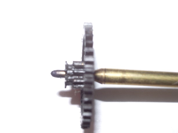

Auf der Motorwelle ist ein kleines Zahnrad, welches direkt in das (graue) Plastikzahnrad greift. Dieses Zahnrad dreht sich auch weil es in Ordnung ist. Aber "am" gleichen Zahnrad, praktisch die Verlängerung der Achse (hier nicht sichtbar) auf der Rückseite, ist selber ein kleines Zahnrad. Für so ein "doppeltes" Zahnrad gibt es sicherlich einen Fachbegriff. Zur besseren Verdeutlicheung ein kleines Bild.

Das wäre ja prima. Dank Roberts zugesandter Zeichnung konnte ich das Zahnrad auch identifizieren. Es ist die PosNr. 16 (Zwischenrad mit Ritzel). Allerdings dachte ich, dass es nur 1 Teil ist. Ich werde heute einmal versuchen, ob ich das Teil nicht irgendwie (die Zeichnung hilft glaube ich weiter) ausbauen kann. Vielen Dank für euere Bemühungen.

Der Ausbau geht mit einer total Zerlegung einher. Das zentrale Verschlussteil ist under den Schleifern die Schleiferfeder. Diese ist nur gesteckt. wenn diese nach unten herausgezogen wird fällt das Gehäuse in 2 Teile, der Motor fällt raus und die gesteckte Zahnradachse ist zu sehen. Diese kann nur auf eine Seite herausgeschoben werden. Damit fällt das Doppelzahrad raus. Das Zwischenzahrad kann dann auch gewechselt werden. Es ist für das grosse Kunststoffzahrad besser wenn das Zwischenzahrad auch aus Plastik ist.

Es ist geschafft - das Zahnrad ist draussen. Ich hatte erst die Befürchtung das, wenn man den Splint rauszieht, fällt die Lok total auseinander und man weiss nachher nicht mehr genau welches Teil wo sitzt. Aber wenn man alles der Reihe nach zerlegt und alles so hinlegt, wie es nachher wieder benötigt wird, kein Problem. Nur das Einsetzen der Schleifer ist etwas fummelig. Nochmals allen vielen Dank für die schnelle Hilfe. Hier noch 2 Bilder bei denen man schön sieht, dass am Ende der kleinen Schnecke am Zahnrad die Zähne total weg sind. Vielleicht auch dadurch, wie Roman Favero schon schreibt, weil das Gegenstück aus Metall ist.
