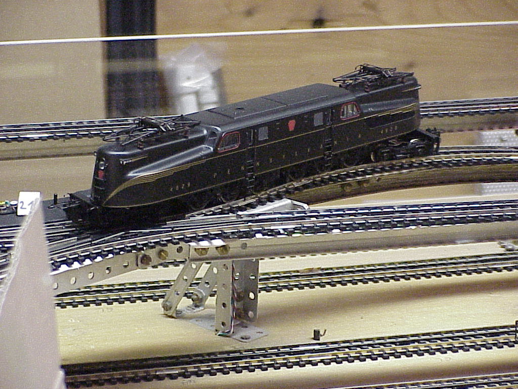

Bei der GG1 von Trix steht auch sowas von einem empfohlenen Radius von 450mm, aber das war gerade die Herausforderung an mich. Auf dem Bild ist die Lock auf einer Brückenkreuzung. Der horizontale Gleis-Strang ist wagerecht die beiden Abgänge vorne und hinten sind die Enden von starken Rampen mit ca. 7% Steigung. Das ergibt bei der Doppeltenkreuzungsweiche so ungefähr die schlimmstmögliche Teststrecke. Rampenknick mit R1 in Kreuzung. Was diese Stelle schafft geht bei mir auch sonnst überall durch. Ja ich gebe zu; aussehen tut es schlimm.
Wem dies nicht stört bringt noch so einiges an Kurvengängigkeit in Märklin Loks rein.
Nun aber zu den Bogenweichen: Die haben alle den einen und entscheidenden Fehler, dass das Spurmass nicht überall eingehalten wird. Eine umgebaute Re 4/4 ist mir immer an derselben Stelle entgleist. was war die Ursache? die neuen TI-Loks haben schmalere Räder/Laufflächen als die TE-Loks. Aber die Radscheiben lassen sich nicht beliebig Breiterstellen. Also habe ich die Bogenweichen ausgemessen und siehe da bei den Weichenzungenenden ist der Abstand der Schienen einfach viel zu gross. Da fallen schon mal TI-Räder einfach ins Gleisbett. Etwas verbessern kann man die Sache indem man an dieser Stelle aussen eine Schraube mit grossem Kopf so eindreht, dass das Schienenprofil reingedrückt wird. Das Mass stimmt dann zwar immer noch nicht aber nun funktioniert es bei mir.
mit vertrixten Grüssen
unschön aber es geht ! In den USA sind die Radien wohl etwas grösser.
