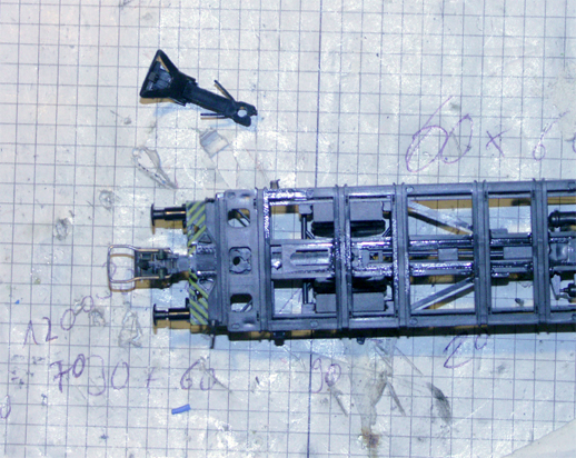

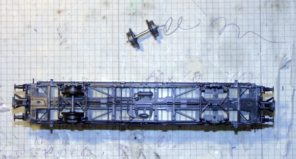

Beitragvon Hans » 21.07.2006, 11:26
Hallo Zusammen,
ich habe zwei der Röwa Wagen originalverpackt und neuwertig für je 8 Euro bekommen können. Die Achsen und Kupplungen kann man wirklich ganz einfach gegen TE austauschen.
Achsen: 11 mm, Spitzenlagerung 56 6681 00
Kupplungen Typ I (ganz früher Typ B) 43 3300 03
Ich hatte noch Polyamid in der Bastelkiste, werde diese aber noch aus lauftechnischen Gründen gegen Achsen mit Metallräder austauschen
Die Wagen laufen sehr schön über alle TE Gleise Kunstoffgleise.
Übrigens tragen beide Wagen die Anschrift letzte Revision am 14.7.1966. Die Modelle sind wirklich eine schöne und günstige Bereicherung für Trix Express
Übrigens: Woher kann man diese Kupplungen Typ i (ganz früher Typ B) 43 3300 03 noch bekommen?

Hier noch die Unterseite
Beitragvon Hans » 21.07.2006, 11:29
Und die Kupplungen.
TE-Kupplung 43330003 -> 33330003

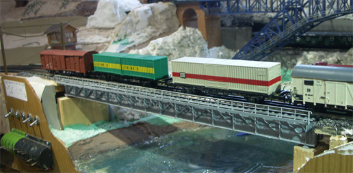

Beitragvon mitwoch » 13.08.2006, 18:48
Es gibt von Electrotren diverse Containerwagen mit 4 Achsen und 2Achsen in verschiedenen Ausführungen.
Hier soll als Beispiel einer mit altem DB Keks und Post Containern dienen.

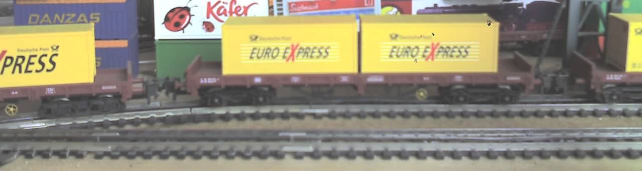

Beitragvon axelkockel » 09.08.2008, 18:27
Hallo Trix-Express-Fans,
mein „Traum“ von einem Ganzzug mit Containertragwagen auf dem Trix-Express-Gleissystem ist vorläufig geplatzt.
Vorhanden waren 6 Röwa Containertragwagen, 1 Piko Containertragwagen und 6 Mehano 18506, Bauart SGKKMS. Sie liefen, immer an Ende, in verschiedenen Zugeinheiten störungsfrei mit.
Dazu sind 4 Mehano 55519, Bauart SGGMRSS gekommen. Zusammen ergab dies eine Zuglänge von 330 cm.
Keine meiner „modernen“ Loks (ER 20, Hercules, E 145, E 185, Blue Tiger, G 2000) ist in der Lage diese Einheit auf gerader Strecke zu bewegen.
Für meine „alten“ Loks (BR 01, BR 42, E 50 2.motorig, V36 „doppeltes Lottchen“, alle mit Mabuchi-Motoren) ist dies dagegen überhaupt kein Problem. Aber keine dieser Loks passt wirklich zu einem modern Containerzug.
Nach welcher Lok, die dieser Aufgabe gewachsen ist, muss ich suchen?
In den Kurven (R3 – R 7) oder bei den Weichenfahrten musste ich jedoch jede Fahrt beenden. Trotz zusätzlicher Gewichte in den Containern sind die Traggestelle aus Kunststoff nicht fest genug, um bei den auftretenden Kräften auf den Gleisen zu bleiben.
