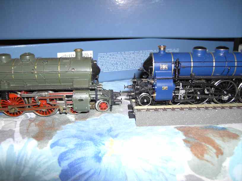

Beitragvon Stefan » 25.10.2006, 07:49
Hallo Ralf,
tut mir leid, ich bin umgezogen, deshalb hat das ein bisschen gedauert:
Lok 63370 mit Seuthe Nr.10
Ersatzteil: Rauchfangring lang 110679 (bitte beim Fachhändler prüfen, ich bin mir nicht ganz sicher mit der Ersatzteilliste)
Beitragvon Stefan » 25.10.2006, 07:50
Hallo Ralf,
hier noch mal die beiden Loks im Vergleich.
Beitragvon Georg » 25.10.2006, 09:58

Beitragvon Ralf » 25.10.2006, 09:58
Hallo Stefan,
ist eine super Info. Umso mehr, da ich in der Zwischenzeit mal Probiert habe, "der Dame" die Krempe einer Revell 18er aufzusetzen, aber die ist so breit, daß die Lok aussieht, als trüge sie einen Hut ;-)
Vielen Dank
