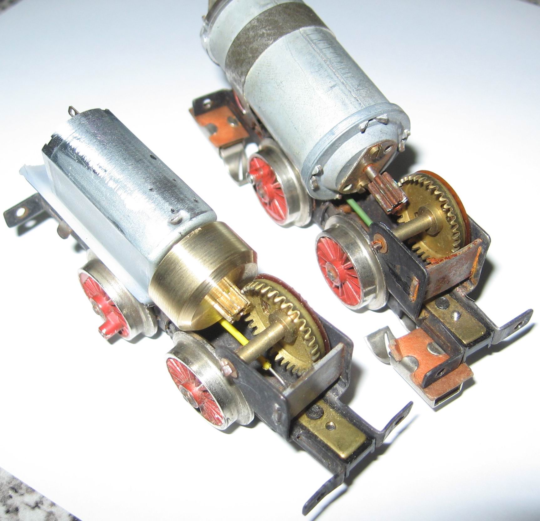

Mabuchi Motor in Distler Lok
Beitragvon Bernd Tauert » 13.03.2008, 20:13
Hallo Distler Freunde,
ein Niederländischer Trix´ler bat mich, Distler Fahrgestelle mit einem Mabuchi Motor auszustatten.
Normalerweise gibt es den Distler Motor ja noch als Ersatzteil. Aber wie ich bei Probefahrten selber festgestellt habe, ist der 4,5 Volt Motor auf einer normalen 12 Volt Anlage eine Rennmaschine. Der Mabuchi Motor ist durch seinen Regelfreundlichkeit eine sehr gute Alternative. Die Lok fährt im Schleichgang sehr zur Freude der Distler Fan´s.
Durch die Schwugmasse ist ein ruhiger Lauf über Weichenkombinationen usw. sowie ein grandioser Auslauf gewährleitet.
Bernd Tauert
