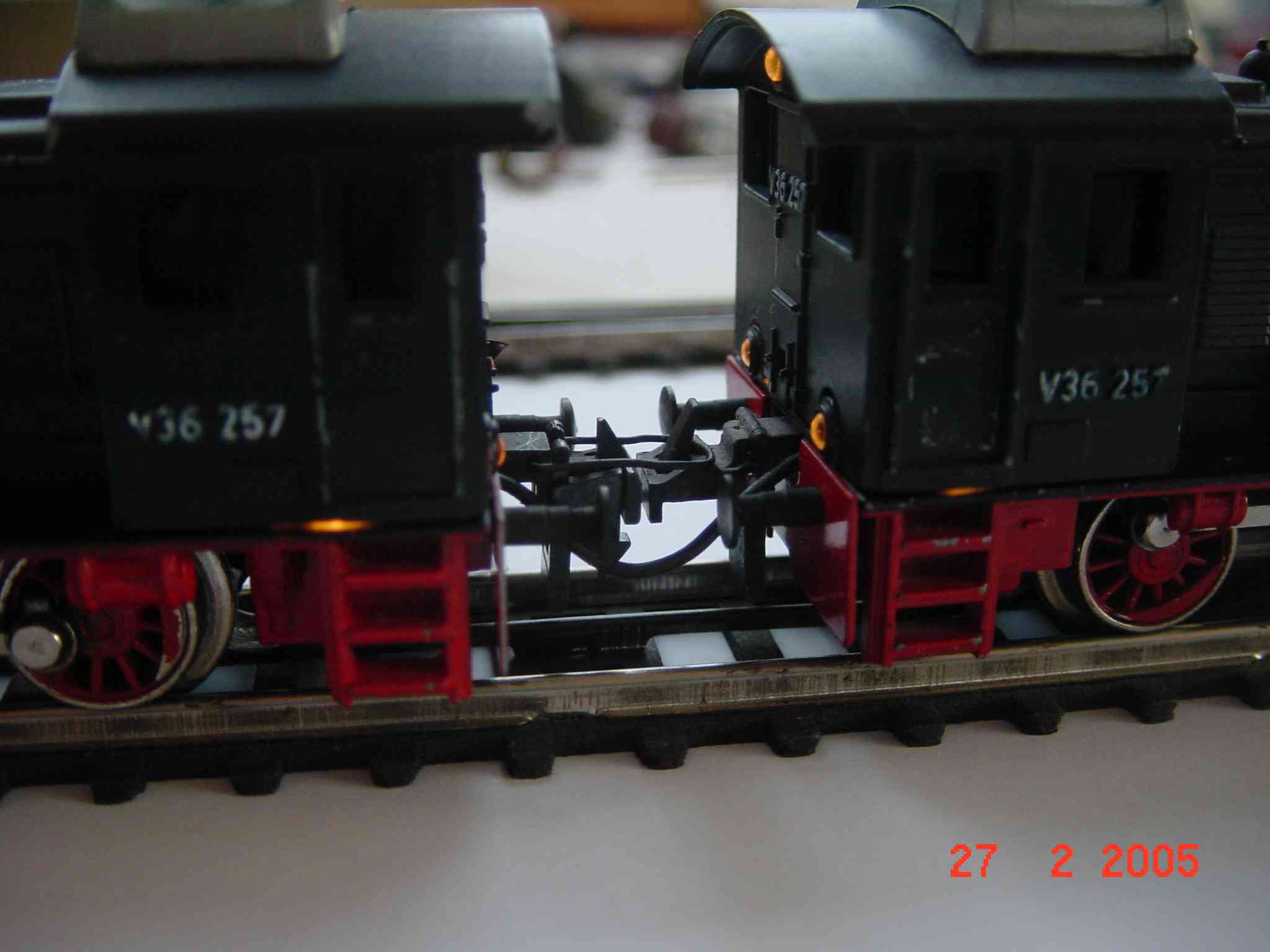

Liebe Trixler,
einige von Euch haben sich schon mal mit dem Thema Doppeltes Lottchen befasst; anbei mein Beitrag dazu.
Die beiden Loks haben Mabuchis von Heiko Mehnert (http://www.h-mehnert.de/Restaurierung_T ... ative.html); ich habe die Loks mit zwei dünnen (1,4 mm) schwarzen Kabeln (+ und -) verbunden. Die Kabel habe ich links und rechts neben den Kupplungen (die Kupplungsfeder muss man rausnehmen, aber bei Dauerkuppeln braucht man sie auch nicht) durch die Schlitze der Kupplungsfederaufnahme und das Loch, durch das das Mittelleiterkabel geht, durchgezogen. Die Kabel übertragen keine Zugkräfte, das machen noch die Kupplungen. Sie "hängen" etwas durch, so kann man sie mit etwas Phantasie als Druckluftschläuche erkennen. Ich finde, das sieht gar nicht mal schlecht
aus. Ich habe das Gespann jetzt seit einer Woche im Einsatz. Als Rangierlok(s) ideal, weil sie nirgends mehr stehen bleibt, außerdem hat das Gespann eine unglaubliche Zugkraft bei butterweichem Anfahren.
Grüsse
Dieter

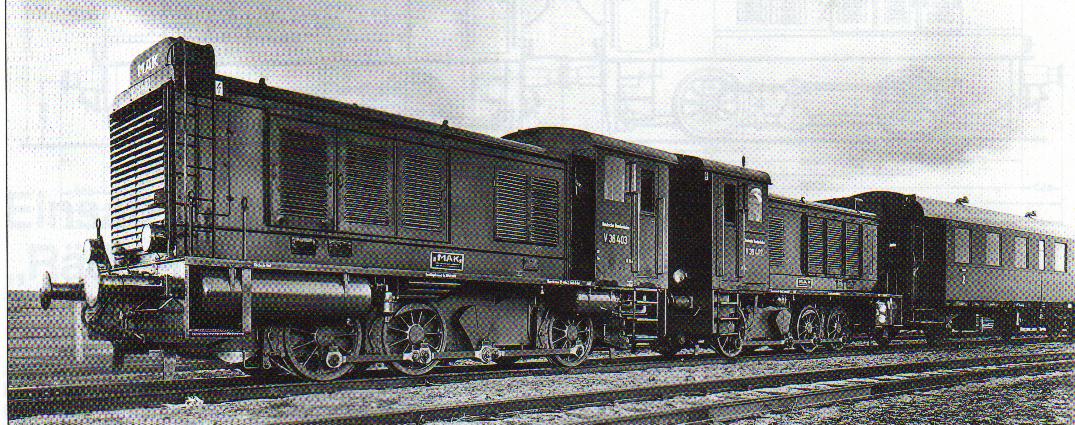

Man sollte beim Modell zwei verschiedene Fahrzeugnummern verwenden, denn es sind 2 separate Maschinen. Die Beleuchtung der zugewandten Führerstände macht wenig Sinn. Ebenfalls sollten die Dachkanzeln entfernen werden, denn erst 1953 begann man mit dem Versuch der Einmannsteuerung.
Man unterschied in 2 Versuchsmuster:
1. Die uns allen bekannte Bauart Rosenheim, wie sie bei den TRIX Modellen nachgebildet ist. Hier sei erwähnt, dass es verschiedene Varianten dieser Dachkanzel gegeben hat und die bekannteste auf dem Modell Verwendung fand.
2. Die weniger geläufige Bauart Steinbeck. Mir ist eine TRIX Lok bekannt, die mit diese Führerstandskanzel ausgerüstet ist. Hierbei könnte man allerdings von einem Führerstand sprechen. Diese Ausführung hat sich nicht bewährt, da durch das zusätzliche Gewicht des Aufbaus, die Lok nun sehr Hecklastig wurde. Das TRIX Modell befindet sich im Besitz von Herbert Mergel. Dieses Modell ist gelegentlich auf TRIX Treffen der IG zu bewundern.
Da wir nun schon mal beim Vorbild sind, sei darauf hingewiesen, dass unsere TRIX V36 nur in der schwarzen Ausführung die Dachkanzel hätte haben dürfen.
Anfang der 50er Jahre wurden alle Wehrmachtsloks in die seinerzeit Typische Kleinlokfarbe Schwarz umlakiert.
Doppel Loks mit Dachkanzel waren nicht im Einsatz. Währe eine Zumutung für den Lokführer gewesen, denn er müsste jedes mal Klettern um den erhöhten Führerstand zu erreichen.

Beitragvon kladewa » 11.03.2005, 16:30
Vielen Dank an Alle für die ergänzenden Hinweise und Informationen.
Natürlich, an dem Gespann kann man noch viel verbessern (z.B. auch noch kürzere Kupplungen, gestern habe ich eine V36 mit aufgebohrten und verglasten Frontfenstern gesehen, die Kuppelstangen waren vermutlich auch nicht gerade silbern glänzend).
Mir ging es erst mal vorrangig um die Technik - die funktioniert hervorragend - das Feintuning kommt später.
