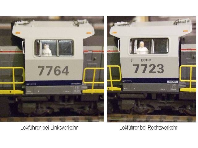

Nicht vergessen den Lokführer der Führungslok umzudrehen, damit er sieht, wohin er fährt, wir haben in Deutschland Rechtsverkehr.

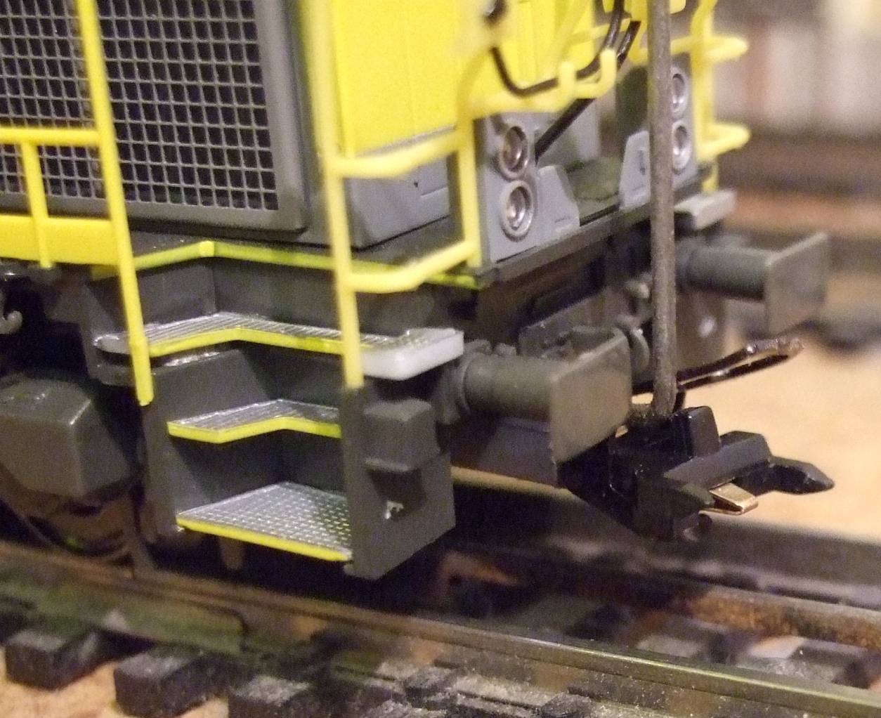

Beitragvon mitwoch » 09.12.2007, 19:20
Hier ist der Kontakt der Kupplung zu sehen.

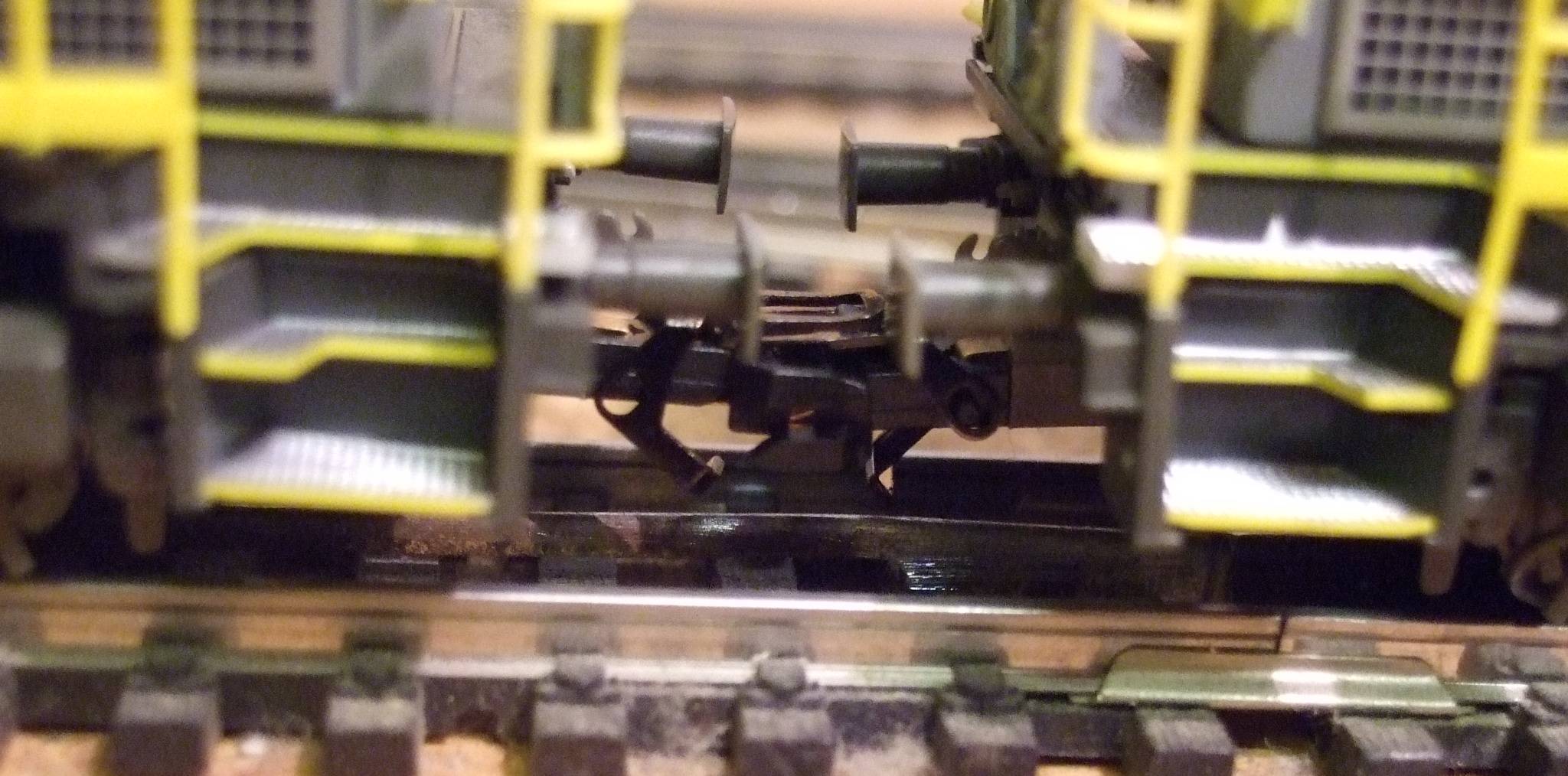

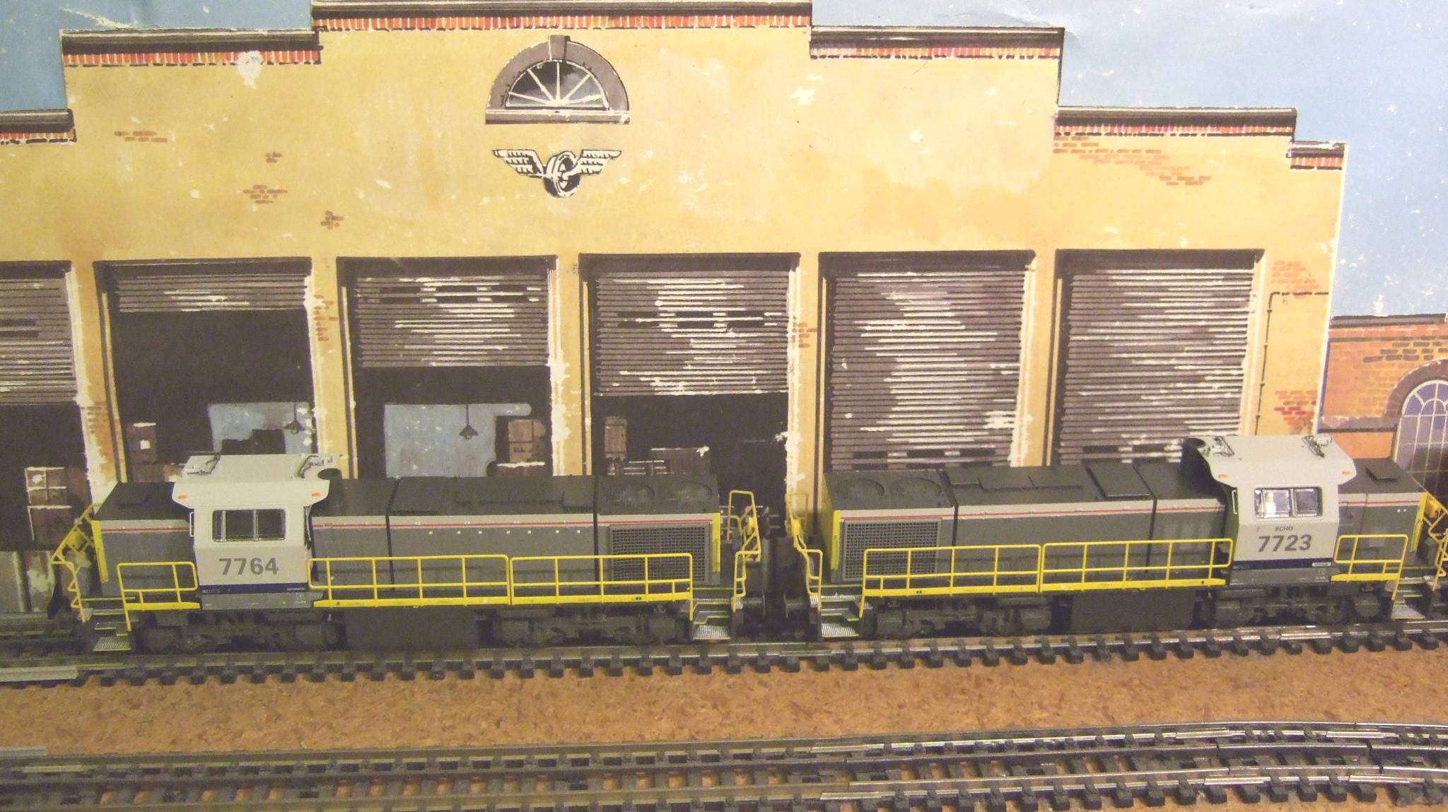

Beitragvon mitwoch » 09.12.2007, 19:22
Gekuppelter Zustand
Beitragvon mitwoch » 09.12.2007, 19:23
Lokführer !!!
