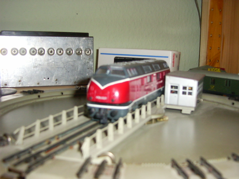

Habe erfolgreiche Versuche mit einer alten Märklin gemacht.
Die Anschlussschienen bleiben Märklin.
Da ich digital und wie Märklin fahre ist auch die Elektronik kein Problem.
Ansonsten must du wohl den Mittelleiter von den Aussenschienen isolieren.
Man kann sich auch eine Fleischmannscheibe umbauen.Da musst du dir allerdings den Mittelleiter basteln.
Müsste aber auch gehen.
Allerdings finde ich die alte Märklinscheibe mit dem Blechlokschuppen besser.Allerdings ist dies auch Geschmacksache.Schade das Trix so was nie gebaut hat ;( .
Zum testen ist das alte Ding echt gut.Und hat auch einen irren klang beim drehen.Da brauchst du kein Geräuschmodul ;) .Man müsste nur ein Möglichkeit finden,mehr Anschlüsse für den Lokschuppen zu schaffen.

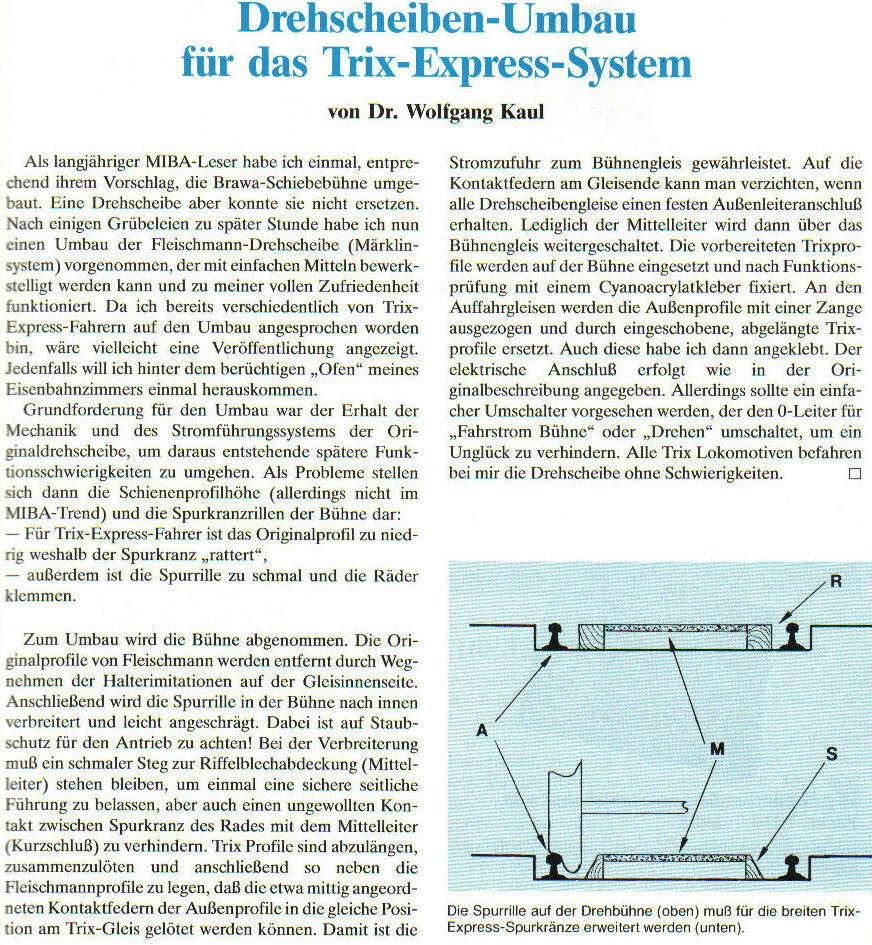

Habe hier einen Artikel zum Umbau einer Fleischmann Drehscheibe bekommen.
Nobby
Beiträge: 39
Registriert: 03.09.2004, 22:54
Beitragvon Sandro Coletta » 06.10.2004, 07:46
....prima - sehr Interessante Info - herzlichen Dank! :)
