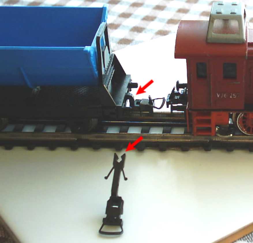

Hallo zusammen !
Ich brauche bitte Eure Hilfe.
Es geht um den blauen Lorenwagen, selbstverständlich von TRIX.
Er lässt sich nicht ankuppeln. Durch seine nach unten gezogene Kupplung liegt diese einige Milimeter unter der normalen Kupplungshöhe.
Die Kupplung der Lore ist im Vordergrund zu sehen.
Sie wird auf einen Zapfen eingerastet.
Was kann man machen, damit es funktioniert ?
Was ist denn eigentlich der Hintergrund ?
Gibt es Ersatzkupplungen ?
Ich habe schon daran gedacht, die Kupplung vorsichtig unten abzusägen und sie dann oben auf richtiger Höhe anzukleben.
Da gibt es aber bestimmt noch besseres !
Vielen Dank !!

Beitragvon rolgerhan » 11.03.2007, 14:53
Hallo!
Die Kupplung an deinem Waggon ist eine Kupplung von Trix International, die mit der Kupplung an deiner V36 nicht kompatibel ist.
Da hilft leider nur eins:
Du musst dir eine Tauschkupplung besorgen!
Im Forum werden sich sicherlich Mitglieder melden, die dir eine oder mehrere Kupplungen anbieten werden!
Ich bin zurzeit damit beschäftigt meinen Fahrzeugpark von TRIX-EXPRESS auf TRIX International umzurüsten!
Die International-Kupplungen gefallen mir einfach besser und sind auch mit anderen Kupplungen von anderen Herstellern kompatibel.
Roland

Beitragvon Frank Bertram » 11.03.2007, 15:33
Hallo Nachtkappe,
nur nicht verzagen. Falls Du die Lore noch vor Erhalten einer Austauschkupplung einsetzen möchtest:
wenn Du einen Waggon mit der etwas neueren, dickeren Kupplung als an Deiner V 36 hast (die mit dem an den Kupplungbügeln hängemdem Gewicht oder Klotz, der unten eine Nase - kleines Dreieck - hat), kannst Du die Loren-Kupplung in dieses Dreieck einhängen (von unten) - und sieha da, Du kannst die Lore im Zugverband einsetzen und evtl. sogar entkuppeln (klappt auf dem Entkupplungsgleis der Kunststoffschienen nicht immer).

Beitragvon Taigatrommel » 12.03.2007, 09:05
Hallo Nachtkappe,
wenn du die wagen nicht untereinander auseinander kuppelst reichen ja zwei Kupplungen, je eine pro Wagen . du kanst auch Dir einen dritten mit Express-Kupplungen besorgen, da die Wagen gebraucht fast so billig sind wie zwei neue Kupplunge. Diese drei Wagen sind dann eben ein fester Zugverbund der eben nicht getrennt wird. Von den kleben der Kupplungen würde ich dir bei den Preis solcher Wagen auch abraten, Klebstoff und ander Express- Kupplungen sind Teurer als solche Wagen. Zumal du sehr genau kleben must und viel Zeit brauchst. Das Kleben von kupplungen lohnt nur bei entsprechend guten und teuren Wagen. Wie gesagt; ein dritter Wagen mit Expresskupplungen, dann hast Du ein Dreiwagenzug der eben nicht getrennt wird, so würde ich es machen.

Beitragvon Nachtkappe » 23.03.2007, 13:15
Hallo zusammen !
Ich bin auf eine Lösung gekommen, die ich hier mal kurz präsentieren will. Denke mal, das ist eine gute Maßnahme, die in der Praxis einwandfrei funktioniert, gerade in Verbindung mit den "Jünkerrath-Schlackewagen" sieht es gut aus.
Die Kupplungen wurden abgezogen und oben mit Sekundenkleber aufgeklebt. Das hält. Und das Ganze wird durch die Lore auch schön verdeckt. Die so erzielte Höhe entspricht genau der Erforderlichen. Es ist jetzt zwar eine starre Kupplung, wegen der nur geringen Länge der Loren ist das aber völlig unkritisch !
