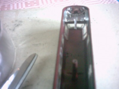

- V 100: oberes Licht leuchtet etwas heller, Abhilfe wieder durch das "Sahnehäubchen" (siehe Bild).
V 100-LED mit Lack ca. d = 2,5 mm auf der LED-Stirnseite:
- E 50: oberes Licht deutlich heller; Abhilfe wie bei der V 100 (mit d = 3....3,5 mm, es kommt aber gar nicht so genau darauf an)
- E 112 (Gußgehäuse, Birnchen liegt quer): links / rechts unterschiedlich hell. Auch hier führt der Lack auf der Stirnseite (Wegnahme des Strahlereffekts) zu einem harmonischen 3-Licht-Spitzensignal.
