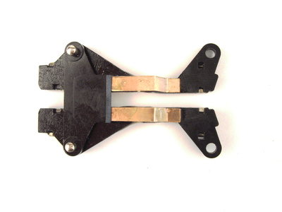

Beitragvon Dietrich » 19.08.2007, 00:09
Hallo Freunde des Trix Express,
ich habe neulich eine erfolgreiche Reparatur einer gebrochenen Kurzkupplung des ET 87 durchgeführt und möchte euch eine kurze Beschreibung darüber geben.
Als erstes habe ich in die Bruchstellen O,75 mm Löcher gebohrt und auf einer Seite ein Stück Federstahldraht eingeklebt. Die Blechunterseite und die Kunststoffoberseite habe ich dann gut angeschliffen, um dem Klebstoff einen besseren Halt zu verschaffen. Dann habe ich die Teile mit UHU plus endfest 300 zusammengeklebt und anschließend im Backofen ca. 10 Minuten bei 150 Grad gebacken. Dies erhöht die Festigkeit der Klebung um etwa das 2,5 fache. Anschließend habe ich aus 0,1 mm starkem Kupferfederblech schmale Streifen geschnitten, an die Unterseite der Kupplung angepasst und mit demselben Klebeverfahren verbunden ( siehe Foto ).
Die Kupplung ist nun wirklich „unkaputtbar“.
Den Zweikomponentenkleber kann ich übrigens nur empfehlen. Ich habe lange nach einem wirklich festen Kleber gesucht der auch in schwierigen Fällen, wie kleinen Verbindungsflächen, funktioniert und habe hier endlich den richtigen gefunden.
Wer noch kaputte, aber vollständige Kupplungen herumliegen hat, kann mir gerne über die PN-Schaltfläche eine Nachricht zukommen lassen. Ich hätte Interesse daran.
Dietrich

Beitragvon Dietrich » 04.11.2007, 02:54
Hallo Jürgen,
du hast natürlich recht, dass die Kupplung auf dem Foto falsch zusammen gebaut ist. Beim Einbau in den Triebwagen fiel es mir dann auch auf. Allerdings hatte ich keine Lust mehr ein neues Foto zu machen. Ich dachte, dass es sowieso keiner merkt. Klar, war natürlich falsch gedacht.
Dieser Kunststoff hält die Temperatur tatsächlich aus und das Ausbacken ist deshalb zu empfehlen. Bei den Gleisen ist mir schon genau das gleiche wie Dir passiert. Allerdings ist der Schwellenkunststoff auch sehr empfindlich. In der Spülmaschine bekommt er einen stark gräulichen Schimmer und auf alle Lösungsmittel reagiert er absolut unversöhnlich. Ich reinige verschmutzte Gleise mühsam mit einer Zahnbürste und Spülmittel. Man kann auch noch etwas Spülmaschinenpulver und Spiritus beimischen. Hat einer der Leser vielleicht den absoluten Tipp?
Dietrich
