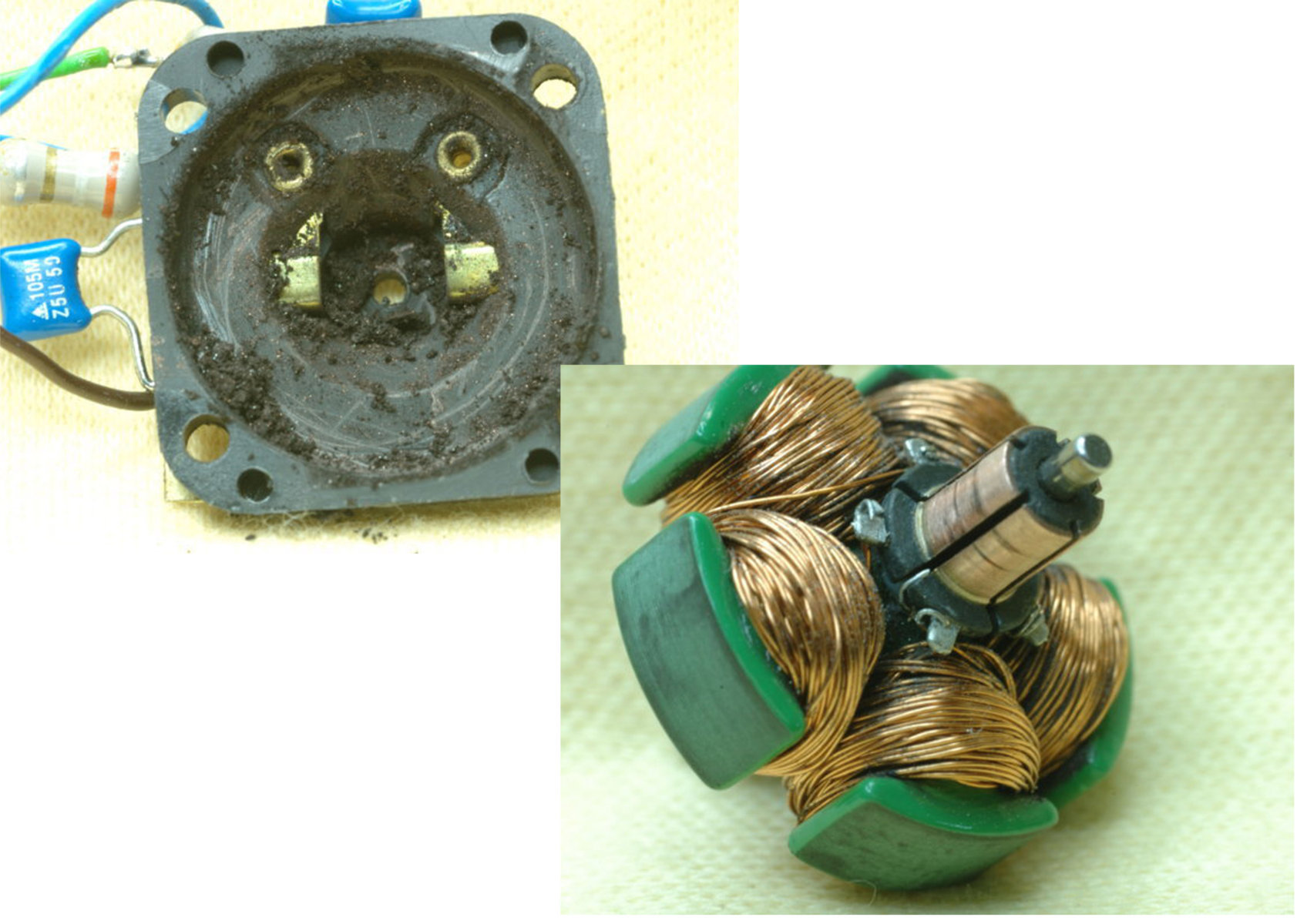

Beitragvon Peter Tümmel » 29.10.2010, 14:45
Hallo Hans und Heiko,
danke für Eure Antworten. Leider ist es so, dass die Artikel-Nr. des Märklin-Pondon (33701) nicht mit dem hier bei Trix Express eingebauten Motor identisch sind. So ist z.B. der Anker wesentlich schlanker und das Motorschild und der Permanentmagnet damit auch dünner.
Heiko in einem muss ich dir widersprechen. Bei Märklin gibt es jede Menge unterschiedlicher Anker, auch wenn sie ähnlich oder gleich aussehen.
Mitlerweile habe ich über meinen Moba-Händler http://www.lokstueberl.de herausgefunden, dass das Motorschild die Nr. 231350 hat. Vielleicht finden wir auch noch die Nummer des dazugehörigen Ankers. Übrigens hat das Schild beim Märklin-Pondon die Nr. 386940.
Anbei ein paar Bilder, wie der Motor nach 10 Jahren Betrieb innen aussieht.

Re: Ersatzteilblatt Trix Express ICE 31364
Beitragvon Hans » 29.10.2010, 20:09
Hallo Dieter,
Das Motorenschild sieht aus wie ein normales DCM Schild mit den beiden Hohlnieten für die Federn zur Kohlenführung, ein Bild von der anderen Seite wäre hilfreich.
DCM Trommelkollektoren hatten, soweit ich weiß, entweder die 5-poligen Rotoren aus dem 6090-Antrieb oder den kaum noch bekannten 5-polige Rotor aus dem alten analogen 5*-Antrieb.
Zumindest die Bestellnummer für den 5* Rotor lautet 610030
Bild dazu gibts hier: http://cgi.ebay.de/M%e4rklin-610030-5-P ... f5ffebd671
Edit: Habe gerade im Internet gefunden: Anker 231440, D=19,1mm, für Motorschild 231350 -Ohne Gewähr, scheint ein 3-poliger Motor sein...
Hoffe das hilft weiter.
Beitragvon noels » 30.10.2010, 08:22
1) Wenn der Anker nicht verbrannt ist, sollte der Motor nach einer gründlichen Reinigung mit neuen Kohlen wieder laufen.

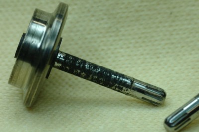

Beitragvon Peter Tümmel » 05.12.2010, 10:55
So nun ist es vollbracht.
Der ICE 1 läuft wieder. Aber ich habe auf das Angebot von Peter Hess zurückgegriffen, der mir einen 5-poligen HLA mit Kugellager eingebaut hat. Das Teil läuft jetzt wieder erste Sahne. Unter anderem auch, weil ich die Drehgestelle der beiden Triebköpfe komplett zerlegt und gereinigt habe. Dazu mussten auch die Achsen ausgebaut und gereinigt, sowie vom Rost befreit werden (siehe Bild). Die Märklinschleifer waren auch schon etwas angegriffen, so dass ich diese ersetzt habe. Da der Anpressdruck der Märklinschleifer erheblich höher als die der Trix-Express-Schleifer ist, habe ich diesen durch Biegen des Messingbleches verringert.
Mein Dank gilt noch mal allen, die mir mit Rat zur Seite standen.
Beste Grüße und noch eine schöne Adventszeit
