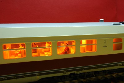

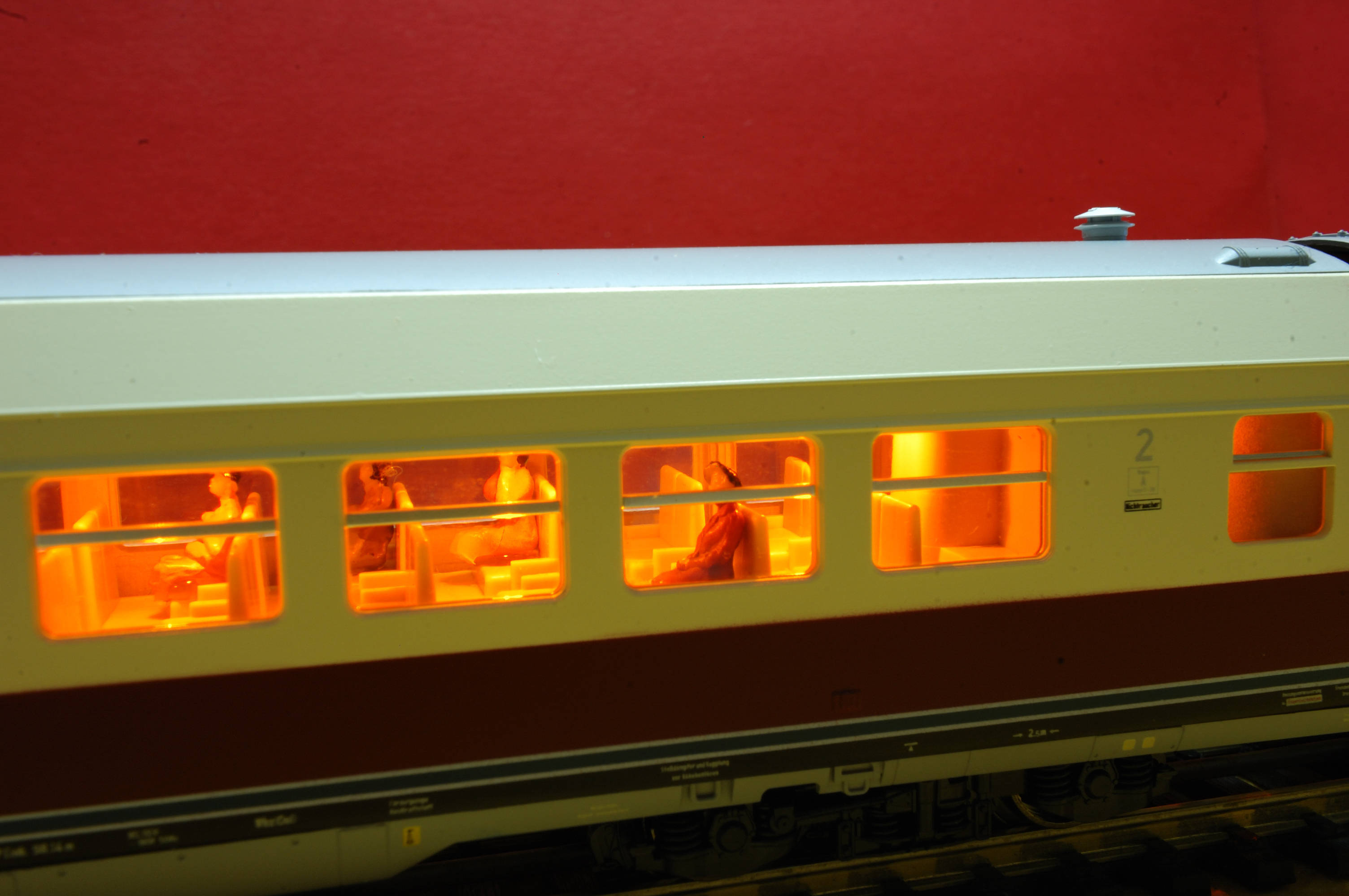

(N.B. Aufgepasst: oft sind noch Wagenblech-Imitate mit den Gummiwülsten verbunden! Diese beim Wegnehmen nicht ausbrechen!)Du hast von oben die Querstege des Wagenoberbaus und die Einsicht auf die Inneneinrichtung. Damit Du vollständig an die Inneneinrichtung herankommen kannst, musst Du noch den Wagenboden vom Wagenaufbau lösen, indem Du auf der Seite mit dem Daumennagel vorsichtig in den Spalt dazwischen eingreifst und dem Spalt entlang fährst.
(N.B. dies kann auch mit einem Schraubendreher geschehen, aber das Risiko steigt, ungewollt abzugleiten und die Wagenseite zu zerkratzen! Mit dem Daumennagel geschieht dies eher weniger!)Der Wagenboden und der Wagenoberbau können jetzt vollständig getrennt werden. Ca. 4-5 kleine Rastnasen halten den Oberbau auf dem Wagenboden. Wenn alles gelöst ist, kann der Wagenoberbau abgehoben werden. Die Inneneinrichtung liegt frei, und kann bearbeitet werden. Z.Bsp. durch Einsetzen von Reisenden oder Anderes mehr. Auch empfehle ich Dir, allenfalls die Inneneinrichtung noch farblich zu behandeln, da TRIX oft nur einfarbige, gelbe, weisse, beige oder rote Inneneinrichtungen eingesetzt hat, was selten dem Vorbild entspricht.
