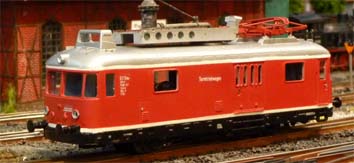

Neulackierungen mache ich nach dem Original. Hier z.B. der Günther VT55 in Karminrot 3002, Tiefschwarz 7071 und Weißaluminuim 9006.

Ral 3004 ist auch richtig für Dieselloks, nur die Turmtriebwagen (TVTs) waren in RAL 3002 lackiert.
