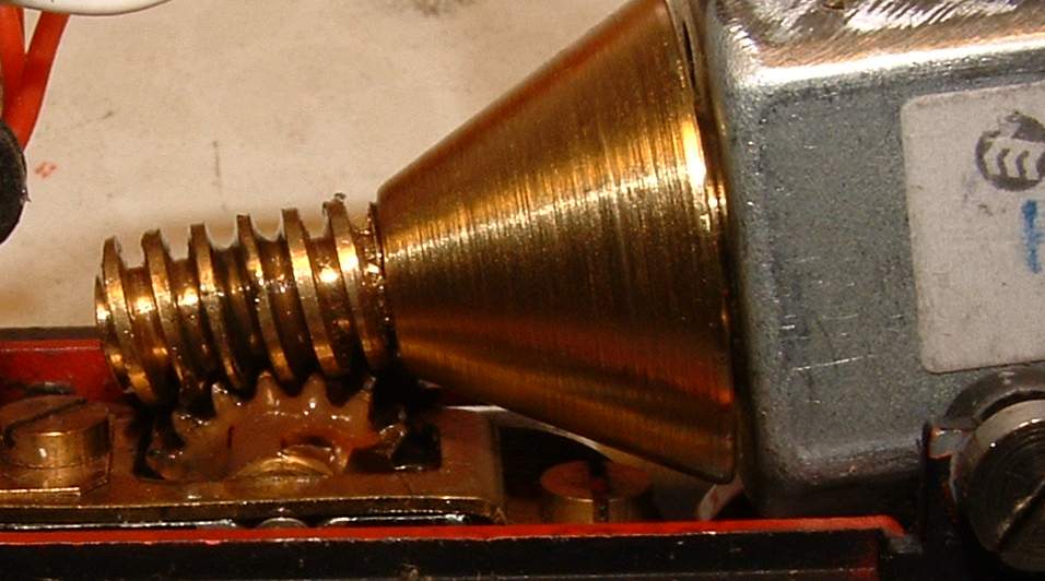

Beitragvon cww-trix » 25.12.2008, 22:55
Hallo Trix Expressler
Bin auf der Suche nach einem brauchbaren Tip.
Ich bin gerade dabei bei einer V36 den Motor gegen
einen Maputchi FF180 auszutauschen
Das Problem - es ist mir nicht möglich die Schnecke am
Motor des alten Trix-Motors zu entfernen.
Habe schon einen Ritzelzieher aufgearbeitet.
Bei Den "normalen Zahnrädern" zB. V200 E10 usw,
kein Problem.
Wer hat ähnlich Erfarung gemacht und kennt eine Abhilfe.
Gruss cww-trix

Hallo cww-trix,
die Schnecke vom alten Perma Motor wird auf dem Mabuchi Motor nicht passen. Der alte Perma Motor hat einen Wellendurchmesser von 2,1mm. Der Mabuchi Motor von 2,0mm. Diese Durchmesserdiffernz führt zum Schlag der Schnecke auf dem Mabuchi Motor. Die Lok würde ruckeln und laut rascheln. Wenn sie überhaupt läuft. Sie benötigen also eine neue Schnecke für den Mabuchi Motor. Modul 0,4mm oder 0,5mm kostet bei mir 5,- Euro pro Stück. Wenn Sie die grobe Schecke mit Modul 0,8mm haben, kann ich Ihnen auch ein passendes Schneckenrad für 10,- Euro das Stück liefern.
Bei weiteren Fragen stehe ich gerne zur Verfügung

Beitragvon noels » 28.12.2008, 13:44
Noch ein paar Ergänzungen (Bernd und ich machen das schon seit 6 Jahren):
- Einmal abgesehen davon, daß Du die Schnecke niemals rundlaufend auf den Mabuchi bekommst, dreht der Motor schneller, als das Original. Mit dieser zweigängigen Schnecke (= größere Untersetzung) wird die Lok erst recht zur Rakete -> also unbedingt die Schnecke tauschen. Die Schnecke von Bernd ist eingängig, also halbierte Untersetzung = Langsamerer Lauf der Lok.
- Wenn original ein Schneckenrad Modul 0,4 montiert ist, unbedingt den Zustand prüfen. Ist der nicht völlig einwandfrei, lieber ein neues Schneckenrad verwenden. Als Ersatzteil gibt es das nicht mehr. Der Nachbau von Bernd ist aus Messing und paßt hervorragend.
- Für die Fixierung von Schnecken und Schneckenrädern auf den Wellen keinen Sekundenkleber nehmen.
- Einmal dabei, würde ich auch die Schwungmasse mit montieren
- Vom ff180 gibt es zwei Typen. Den richtigen erkennst Du daran, daß er vorn ein Pendellager aus Messing und einen Wellenstumpf von 12 mm hat. Die einfachere Version hat vorn ein einfaches Gleitlager und einen Wellenstumpf von 9 mm Länge. Den einfacheren Motor würde ich gar nicht erst montieren.
