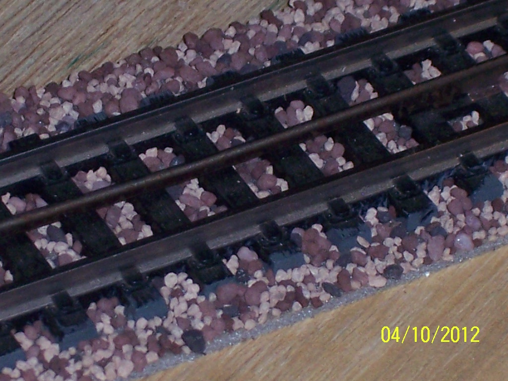

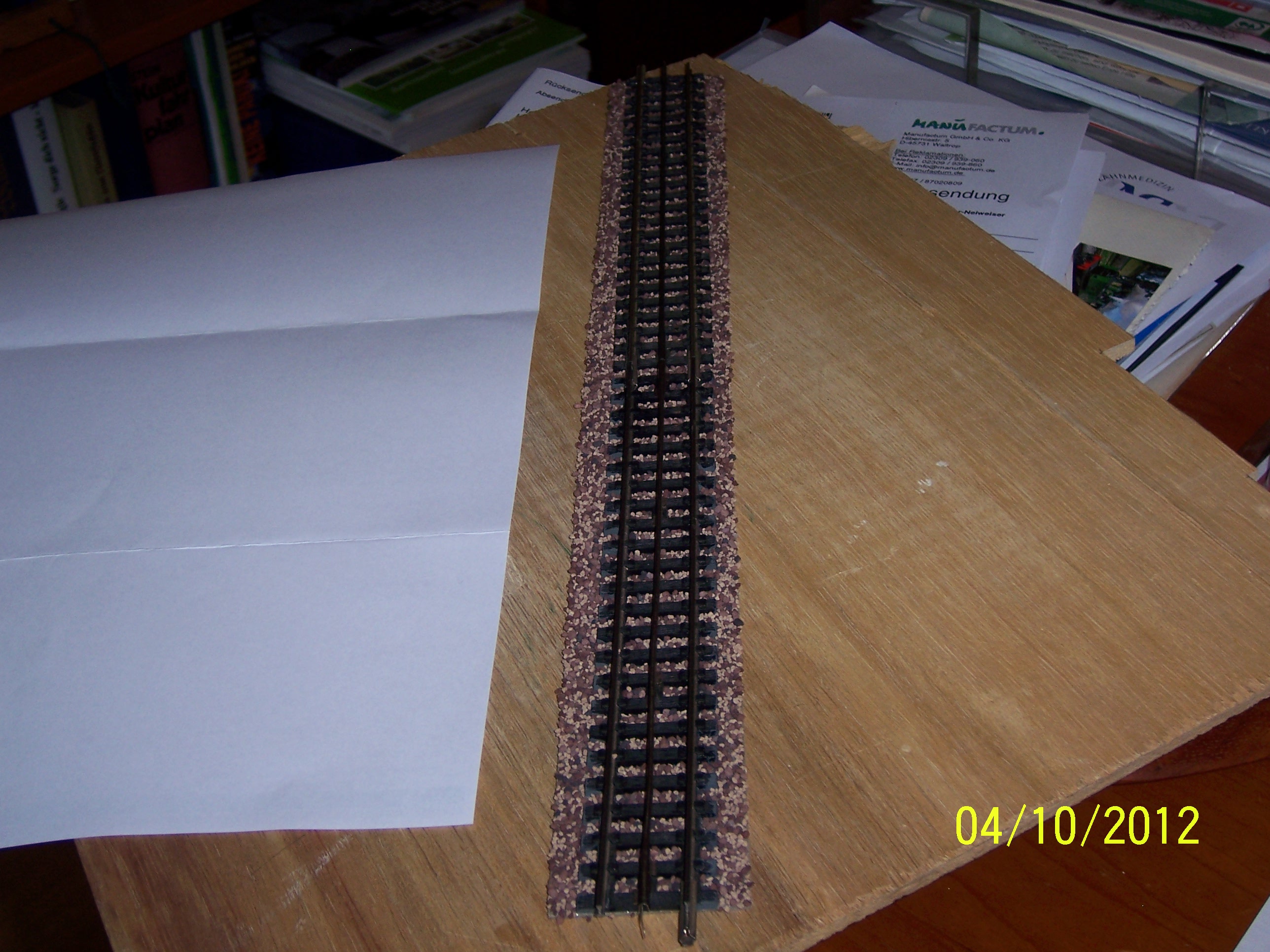

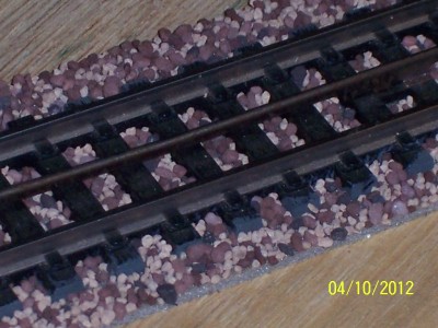

Beitragvon Ulrich » 04.10.2012, 12:23
Hallo, hier kommt ein kurzer Erfahrungsbericht mit dem Busch Gleischotterband. Gleich vorweg: ich werde es nicht weiterverwenden. Die Handhabung ist sehr schwierig. Man soll das Band auf die Rückseite mehrerer Gleisstücke aufkleben. Das ist mir schon bei 2 Geraden nicht symmetrisch gelungen, Gleiskurven habe ich gar nicht erst versucht, trotz der Tips von PaTrix.
Danach soll das Gleis eingeschottert werden, und nach Aushärtung durch Abziehen der Trägerfolie auf die Anlage aufgeklebt werden. Da nicht mehr korrigiert werden kann, dürfte auch dies sehr schwierig sein.
Das eingeschotterte Gleis sieht gut aus, es bleibt jedoch die seitliche Kante sichtbar und müsste zusätzlich beschottert werden. Der Schotter hält nach einiger Zeit der Aushärtung gut.
Es fehlt aber der Eindruck der Gleisböschung.
Ich werde es jetzt mit der Busch Korkgleisbettung 7501 weiterversuchen. Diese sieht zwar optisch nicht so ganz so gut aus, ist aber von der Verarbeitung her wesentlich einfacher. Sie könnte ggf. auch noch nachträglich beschottert werden.
Gruß, Ulrich
