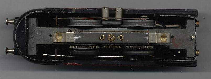

Im folgenden Bild ist die Unterseite der ersten "Pico Express" Lok zu sehen. Die Stromaufnahme erfolgt auf der einen Seite über die Räder aus Zinkdruckguß (leiden heute wie die ganze Lok meistens unter der Zinkpest). Die Räder der anderen Seite bestehen aus Bakelit. Über zwei isoliert angeordneten Schleifer, die denen einer Trix Express - Lok ähneln, erfolgte die Stromaufnahme vom durchgehenden Mittelleiter.
In der Literatur wird darauf hingewiesen, daß der Mangel an geeigneten Magnetmaterial der Grund für die Modellbahn-Wechselstromanfänge sei. Die Planwirtschaft bestimmte, daß alles hergestellte Magnetmaterial für die Herstellung von Fahrraddynamos und nicht für Spielzeug verwendet wurde.

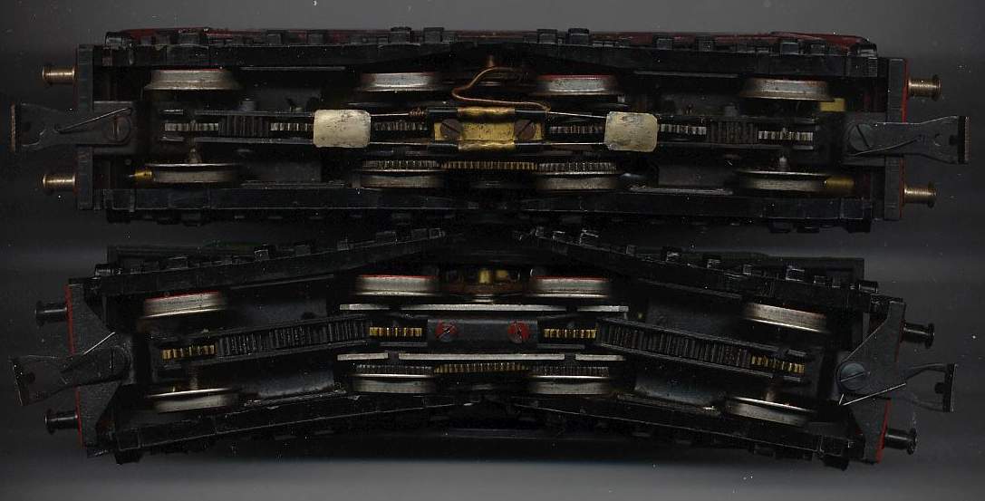

Das folgende Bild zeigt oben die Piko E46 701. Die Lok hat noch die Stromaufnahme aus einer Seitenschiene und dem Mittelleiter. Die Schleifer für den Mittelleiter sind an dünnen Federdrähten montiert, die am Befestigungspunkt Isolierröhrchen tragen. Damit ist der Mittelleiterschleifer wie bei Märklin vom Fahrgestell isoliert.
Die untere Bildhälfte zeigt die E44 für das Zweileitergleichstromsystem. Der Strom wird nun über feine Federdrähte nur von den beiden mittleren Radsätzen aufgenommen. Die Federdrähte sind zwischen den beiden mittleren Radsätzen gerade noch zu erkennen.
