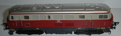

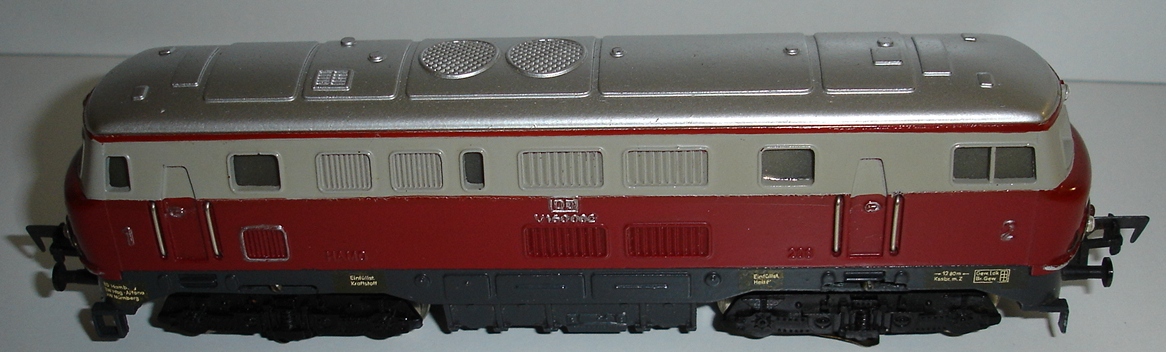

V 160 Ansicht

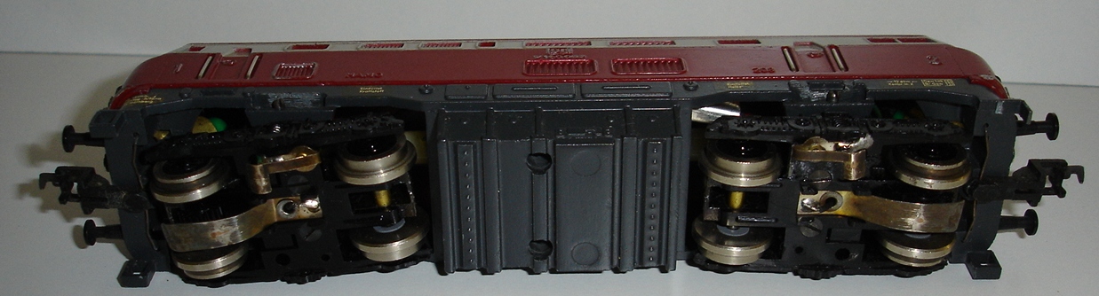

Beitragvon Peter Hess » 09.02.2006, 23:38
Ansicht von unten. Alle Räder sind isoliert. Die Stromabnahme erfolgt über je 2 Außen- und 2 Mittelschleifer. Mit den dicken Spurkränzen und den isolierten Rädern, sowie der EXPRESS tauglichen Kupplung, ist die Lok für den Gebrauch auf EXPRESS Gleisen konstruiert worden. Meine Lok ist neu und im Originalzustand.

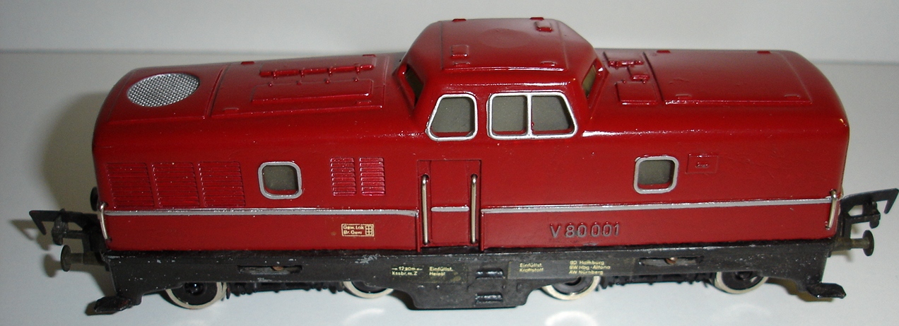

V 80 Ansicht

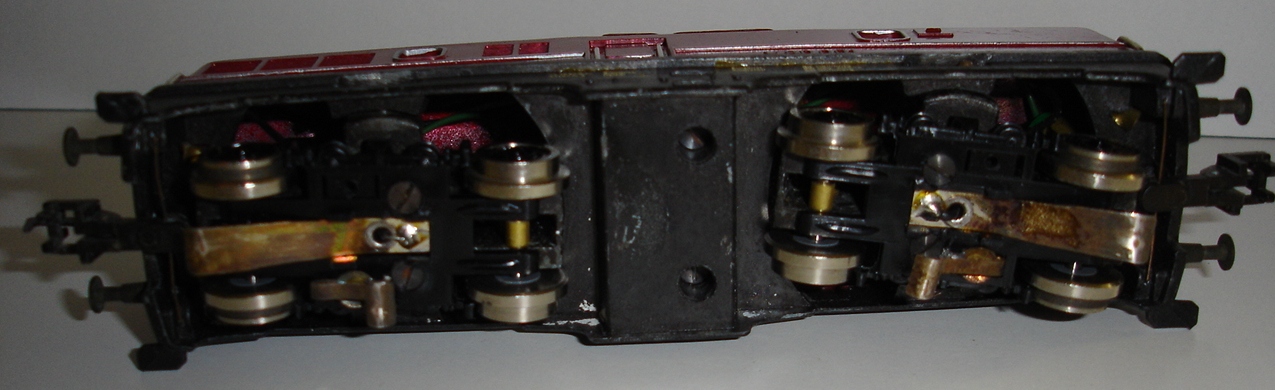

V 80 Ansicht von unten

das ist genau die Machart meiner V 80; vergl. Abb. in oben eingebautem link, Seite 5...
Das "handwerklich" hatte ich mit "semiprofessionell" bezeichnet. Übrigens auch bei Ihnen die unterschiedlichen Materialien bei Mittel- und Seitenschleifer, wenn ich's richtig sehe...

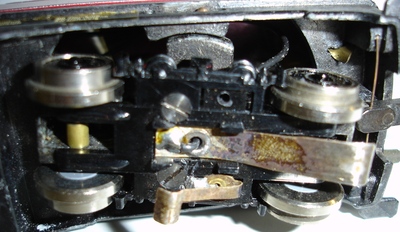

Beitragvon Peter Hess » 09.02.2006, 23:52
V 80 Dregestell auch hier sind alle Räder isoliert und die Stromaufnahme erfolgt über je 2 Außen- und 2 Mittelschleifer. Auch diese Lok ist neuwertig und im Originalzustand.
