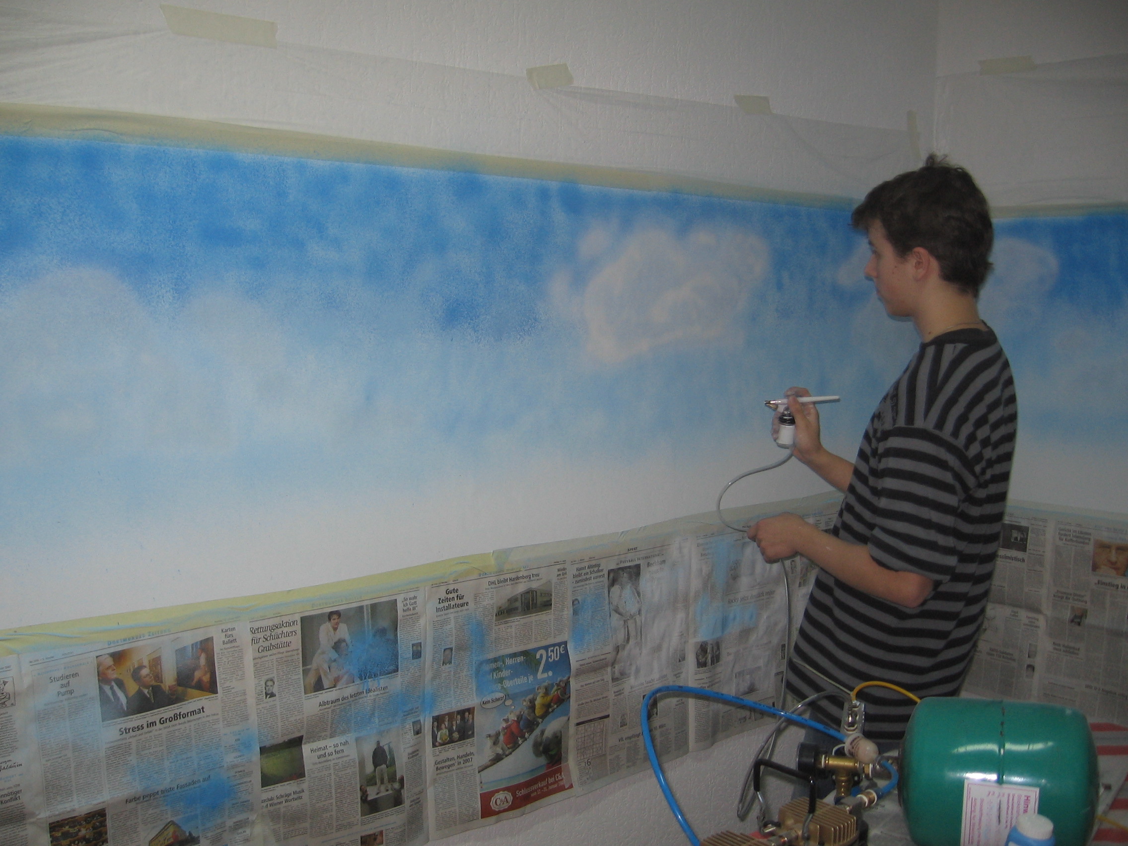

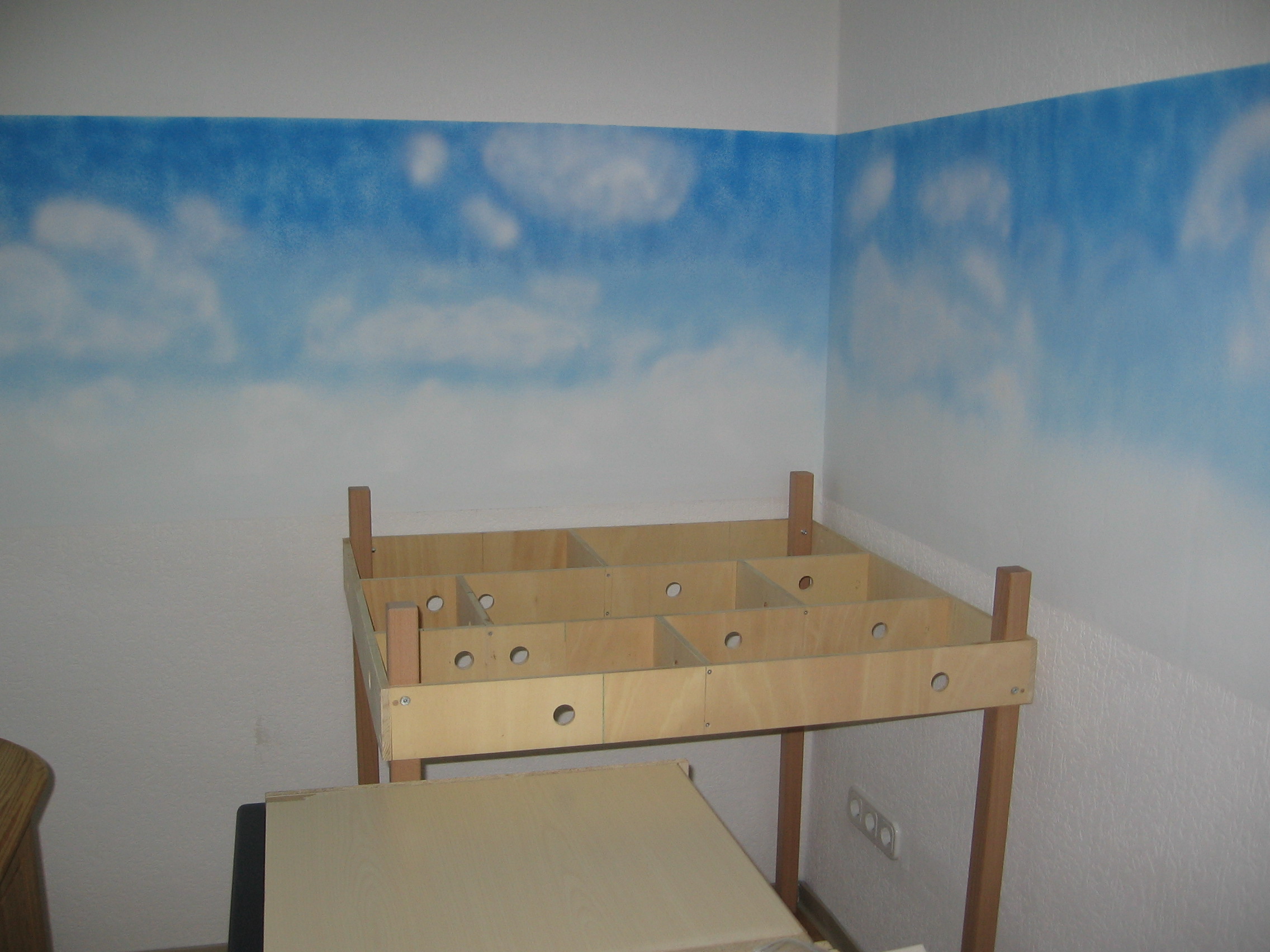

Beitragvon Bernd Tauert » 14.01.2007, 20:48
Hallo otto,
der Vorschag einen Hintergrund gem. Forster zu erstellen habe ich gerade umgesetzt.
Mein Maler hat auf die Wand einen Flies geklebt der Papp ähnlich ist. Dann hat er den Flies blaugrau gestrichen. Der Azubi Dennis hat dann per Airbrush zwei Blautöne und dann mit der blaugrauen Grundfarbe die Wolken bemalt. Mit weißer Binderfarbe hat er dann die Wolken insich vertieft. Eine erste Stellprobe mit dem ersten Rahmenteil habe ich schon durchgeführt.
Grüsse Bernd Tauert
Bernd Tauert
Beiträge: 31
Wohnort: Dortmund
Hintergrund
Beitragvon Bernd Tauert » 14.01.2007, 20:52
Den Azubi Dennis will ich nicht unterschlagen.
Gruss und danke an Dennis
Bernd Tauert
Bernd Tauert
Beiträge: 31
Wohnort: Dortmund
