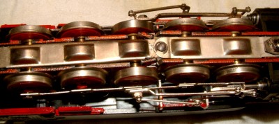

Hallo Wilhelm,
danke für deine Tipps, aber ich hab's jetzt aufgegeben. Auf dem Bild sieht man schön den Blechrahmen. Hier kann ich beim besten Willen nichts wegfräsen, um Platz für die Radreifen zu schaffen. Der Rahmen gibt das nicht her. Einzige Möglichkeit wäre einen Mittelschleifer einzubauen und die Lok dann mit den Umbauweichen einzusetzen. Oder verkaufen und eine BR84 eines anderen Herstellers zu nehmen.

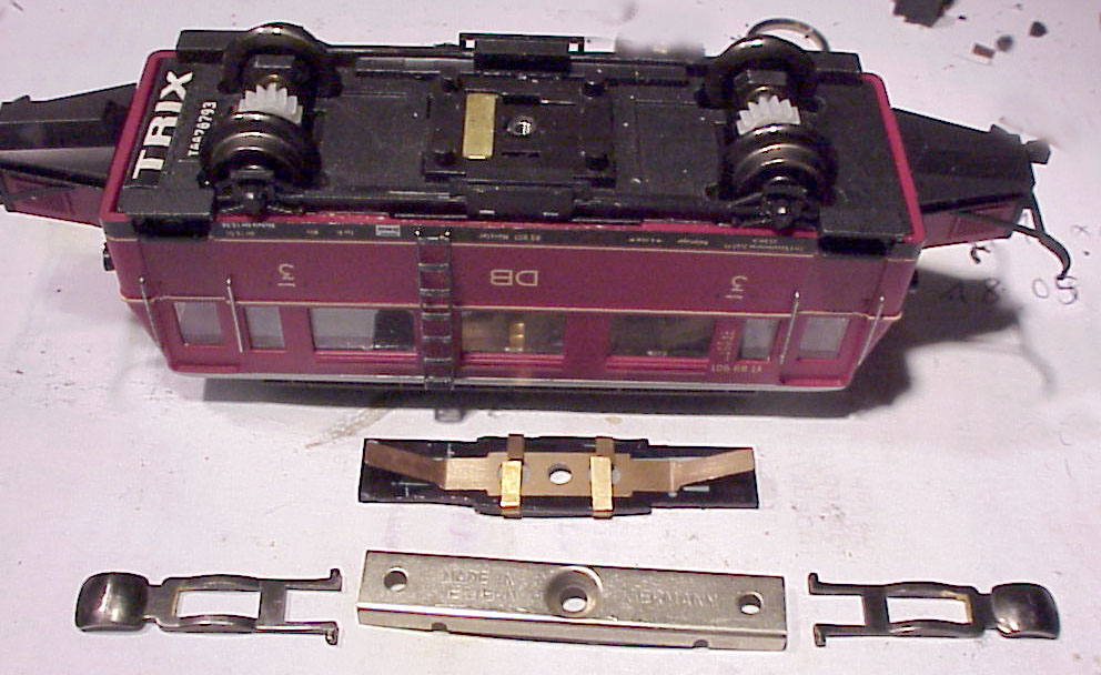

nimm mal die unteren Blechachshalteteile weg und stell ein Foto der Innereien ins Forum.
Die Achsen sind so wie's aussieht nicht an der äusseren "Blechwand" befestigt, deshalb würde ich die Flinte noch nicht ins Korn werfen. Und zudem könnte man die Seitenteile ev. auch bis auf 3 Zentel runterfräsen und gut mit 2K Lack beschichten. dies weil es bei so extrem knapper Luft ev. mal zu einem Schleifen der Räder am Chassis kommt. (Hab mal schon so einen "Murks" gemacht.)
Ev. lässt sich innen auch eine dünne Verstärkung einkleben, bevor man aussen frässt.
Wenn dass gemacht ist suchen wir dann noch eine Lösung für die Schleifer. Z.B. die Zahradabdeckhubbel abfräsen und dann geschlitzte Schleifer à la VT 62 oder so.

Hallo Michael,
das mit dem Blechrahmen ist nicht das Problem. Schau doch mal ob der Rahmen geschraubt ist und sich nicht zerlegen läst. sollte das grundsätzlich gehen, schau ob du die Abstandshalter für die beiden Längsbleche nicht um 1 mm kleiner machen kannst. So baue ich immer die VT 04 vo Piko um. Mal sehen ich versuche dich mal anzurufen um dir meine Ideen zum Umbau genauer zu beschreiben, kann aber ein paar Tge dauern.
