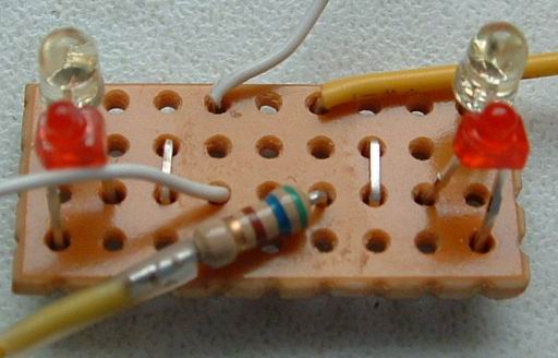

Hallo br200,
ich habe die Bohrungen für die Beleuchtung der V200 aufgebohrt. Auch die beiden angedeuteten Bohrungen.
Dann habe ich mir kleine Platinen geschnitten. In eine Lötvorrichtung habe ich die LED-Köpfe gestellt und an die Platine angelötet.
In die Stirnbeleuchtung habe ich eine kleine LED geklebt uns auch an die Platine angelötet.
Allerdings passt damit die Lichtabdeckung nicht mehr. Ich habe schwarze Pappe gebogen und angeklebt.
Das Ergebnis habe ich schon einigemale auf Trix Express Treffen vorgstellt.

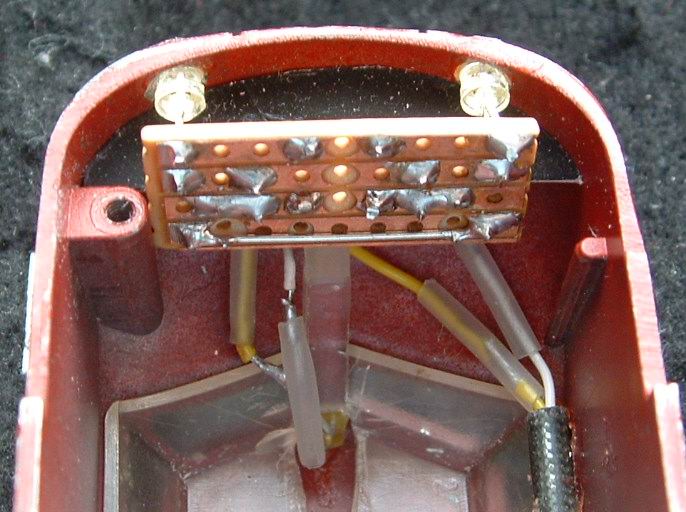

Beitragvon Bernd Tauert » 17.09.2007, 16:50
Hier ist die Platine abgebildet
