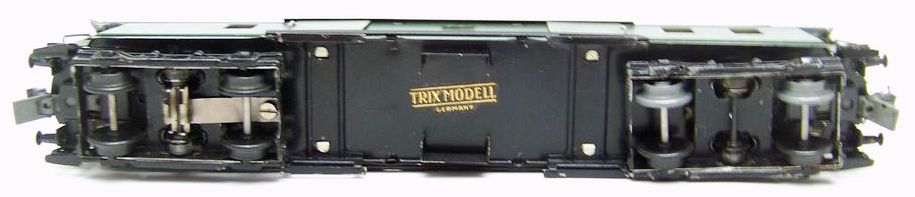

Und hier nachfolgend zwei Beispiele für korrekten Einbau:
Unterseite CIWL-Wagen
Unterseite Packwagen
Wenn alles richtig eingebaut und isoliert ist, dann fliesst der Strom über das Drehgestell mit den zwei metallenen Rädern (ab Aussenschiene) zur Beleuchtungsplatine und fliesst von dort über das andere Drehgestell mit den vier Bakeliträdern über den eingelegten Schleifer (auf der Achse aufgelegt und mit der Blattfeder "arretiert") auf den Mittelleiter (= Masse) wieder ab.
Auch sollte der Dorn, der mittig in jedem Drehgestell sitzt und durch ein Loch im Wagenboden in den Innenraum ragt, den Wagenboden bzw. das Chassis nicht berühren, da es sonst zum "Kurzschluss" kommen kann. Auf diesen Dorn wird je eine Buchse der Beleuchtung beidseitig aufgesteckt.

Bitte schaue Dir die beiden Bilder zu den Unterseiten der Wagen genau an, und vergleiche die Gegebenheiten mit denen, die Du ergattert hast. :wink:
Mir würde die Situation mit der Masseabgabe über die Wagenkupplung auch nicht gefallen. Es besteht Gefahr für einen ungewollten Stromschlag, wenn z.Bsp. der Wagen berührt wird, und eine WS-Lok gleichzeitig "geschaltet" wird! Die Spannungsspitze liegt dann kurzzeitig bei ca. 22-25V! :shock:
Also damit is nix, wenn die Beleuchtung korrekt eingebaut ist und alle Isolationen korrekt vorhanden sind. :!:
