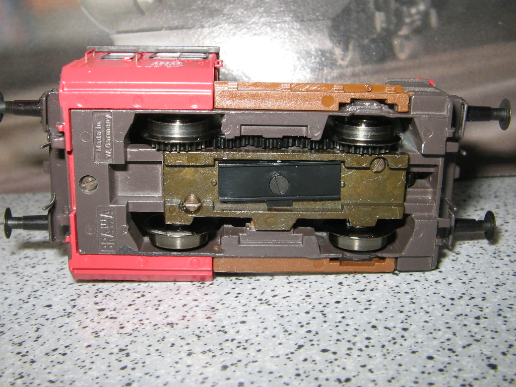

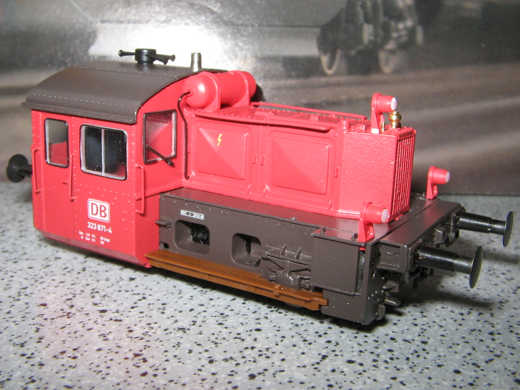

Beitragvon Byrds 63 » 05.09.2006, 10:54
Sehr geehrte EXPRESS-Freunde,
in meiner Sammlung gibt es eine BRAWA-2Leiter= KÖF.
Die Lok habe ich im Frühjahr bei ebay für 62 EURO er-
steigert,vom Fachhändler mit Garantie,Neuware.
An einem Einsatz habe ich zunächst nicht gedacht,die
Lok landete im Schaukasten........
Frage:Hat jemand Erfahrung mit dem Umbau einer
BRAWA-KÖF 2 ?
Seht euch einmal die Fotos an,unter der Lok scheint mir sehr viel Platz für einen MÄRKLIN-Schleifer,die Lok gibt
es ja auch für Wechselstrom.
Gruss Andreas
Byrds 63
Beiträge: 125
Wohnort: Essen

Beitragvon noels » 05.09.2006, 14:44
moin,
so einfach ist das nicht. Für den langen Schleifer reicht es nicht. Auch der Achsstand der Lok ist zu kurz für die TE- Weichen hinsichtlich der sicheren Stromaufnahme. Auf der Zahnradseite müßten für die dicken Spurkränze die Zahnräder weiter nach innen geschoben werden. Dafür muß wohl der Rahmen nachgearbeitet werden.

Beitragvon Peter Hess » 06.09.2006, 08:07
Brawa Köf
Mit den nötigen technischen Hilfsmitteln ist die Brawa Lok umbaubar. Die Räder haben einen Laufraddurchmesser von 9,7 mm und einen Spurkranzdurchmesser von 11,77 mm. Um bei der kleinen Lok ein sauberes Fahrverhalten über die Weichen zu erhalten, sollten die Spurkranzringe
11,8/13,7 mm sein. Der Freiraum im Fahrwerk reicht dafür aus. Es muß lediglich am Fahrwerk gegenüber der Zahnräder 1mm abgefräst werden. Die Spurkranzringe
auf der Zahnradseite können etwas dünner gehalten werden. Die Stromaufnahme vom Ausenleiter muß durch einen Löffelschleifer an einem Stückchen Stahldraht, welcher etwas über die Lok übersteht, verlängert werden. Ein Ski Schleifer paßt problemlos. Eine EXPRESS-Kupplung anzubringen ist allerdings schwierig. Natürlich sollten bei den isolierten Rädern Haftreifen vorgesehen werden.
