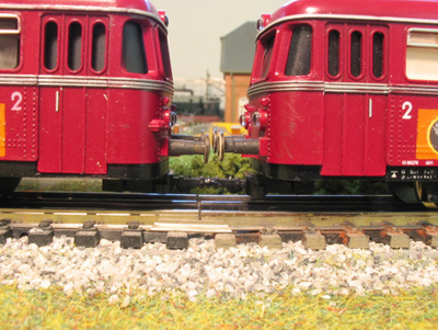

Alternativ kann man auch von Symoba eine KK- Kulisse unter den Schienenbus kleben. mit einem NEM- Schacht kann man alternativ einen Express- Kopf, einen internationalen, oder einen KK- Kopf einstecken.
Auch zwischen den Schienenbuswagen lohnt diese Methode. Mit einer dem Original nachempfundenen Kuppelstange sieht das richtig gut aus:

da wir gerade bei dem Thema sind, auch ich habe schon überlegt, den VT 98 kurz zu kuppeln. Aber wie lässt sich das Problem mit der Stromführung lösen? Die Original-Kuppelstange, die geschraubt wird, sorgt ja auch für eine elektrische Verbindung der Fahrzeuge.
Beitragvon frohnkd » 28.12.2008, 20:22
Hallo Heiko.
Da habe ich die Stromführende Kupplungsdeichsel, die auch dem beleuchteten König Ludwig Zug mit der Tristan beiliegt, benutzt. Leider habe ich die Ersatzteilnummer nicht. In den NEM Schacht kam das Y Teil von märklin für Beleuchtete lange Wagen. Von hinten durchstecken, vorne einrasten, hinten dann etwas hochbiegen, mit Sekundenkleber fixieren, vorsichtig eine Draht anlöten, den Rest vom Y abkneifen.
Klaus - Dieter

Beitragvon noels » 28.12.2008, 21:55
na, dann habt Ihr die Lösung ja schon gefunden ;)
leitende Kupplungsdeichsel
