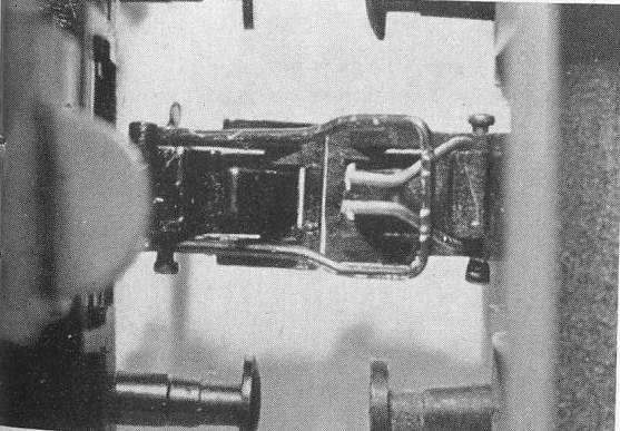

Wenn es darum geht, einen Wagen betriebstauglich zu machen (es ist ja kein Sammlerobjekt) bevorzuge ich die letzte Lösung mit der Nadel aus dem Oberhemd, weil sie am einfachsten ist. Wie Du auf dem Bild erkennst, ist ausreichend Platz für eine umgebogene Nadel. Das Bild stammt aus dem TED und zeigt, wie man eine Vorentkupplung für die Trix-Kupplung bauen kann. Dafür sind die Nadeln aus dem Hemd als Ausgangsmaterial auch geeignet.
Zur Vorentkupplung wurde schon an anderer Stelle geschrieben. Bitte die Suchfunktion des Forums benutzen.
