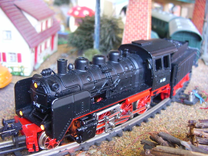

Im Bild die umgebaute BR 24. Jetzt muss ich nur noch das Problem mit der zu stark nach unten scheinenden Beleuchtung lösen.

bei der Betrachtung des Fotos ist mir auch aufgefallen das der hintere Aussenschleifer von einer E 94 ist. da dieser nach hinten weiter absteht schwengt er bei kurvenfahrt mehr ein und kommt so gegen den Mittelleiter der Gleise, was den Kurzschluss veruhrsacht. Mit den passenden Schleifer der soweit wie der vordere vom Treibrad entfernt ist schafst du das Problem zu lösen.
Gruss Taigatrommel
