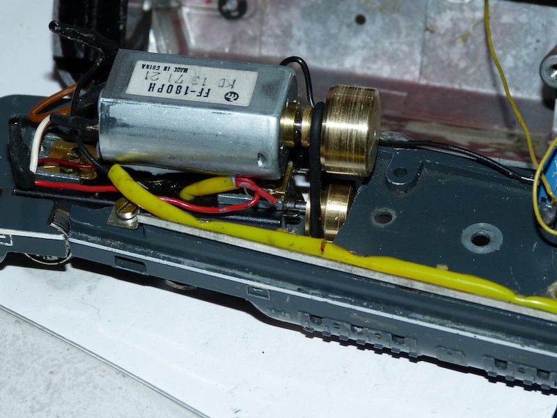

In meinem neuen Projekt, angeregt durch einen Beitrag hier im Forum, möchte ich eine V200, die von alters wegen wohl schon lauter ist als ihre 2 neueren Modelle auf meiner Platte, auf Zugmitteltrieb (Keilriemen) umbauen, wobei auch gleich der Mabuchimotor zum Einsatz kommt.
Nachdem ich die Lok zerlegt hatte um die Zahnräder zu demontieren, habe ich gesehen, dass die Welle mit dem Schneckenrad nur durch 2 Kunststoffbuchsen gelagert ist. Wenn ich jetzt auf Keilriemenantrieb umbaue, dann ist die Welle kontinuierlich unter Spannung in Richtung Motor. Die Reibkräfte müssen ja so stark sein, dass die Keilriemenscheiben keinen Schlupf haben, wenn die Lok unter Last anfährt.
Hat jemand Erfahrung, wie lange die Lagerbuchsen dieser Belastung Stand halten und hier noch die Bonusfrage : Gibt es diese Buchsen als Ersatzteil noch, egal ob Kst. oder Messing.
