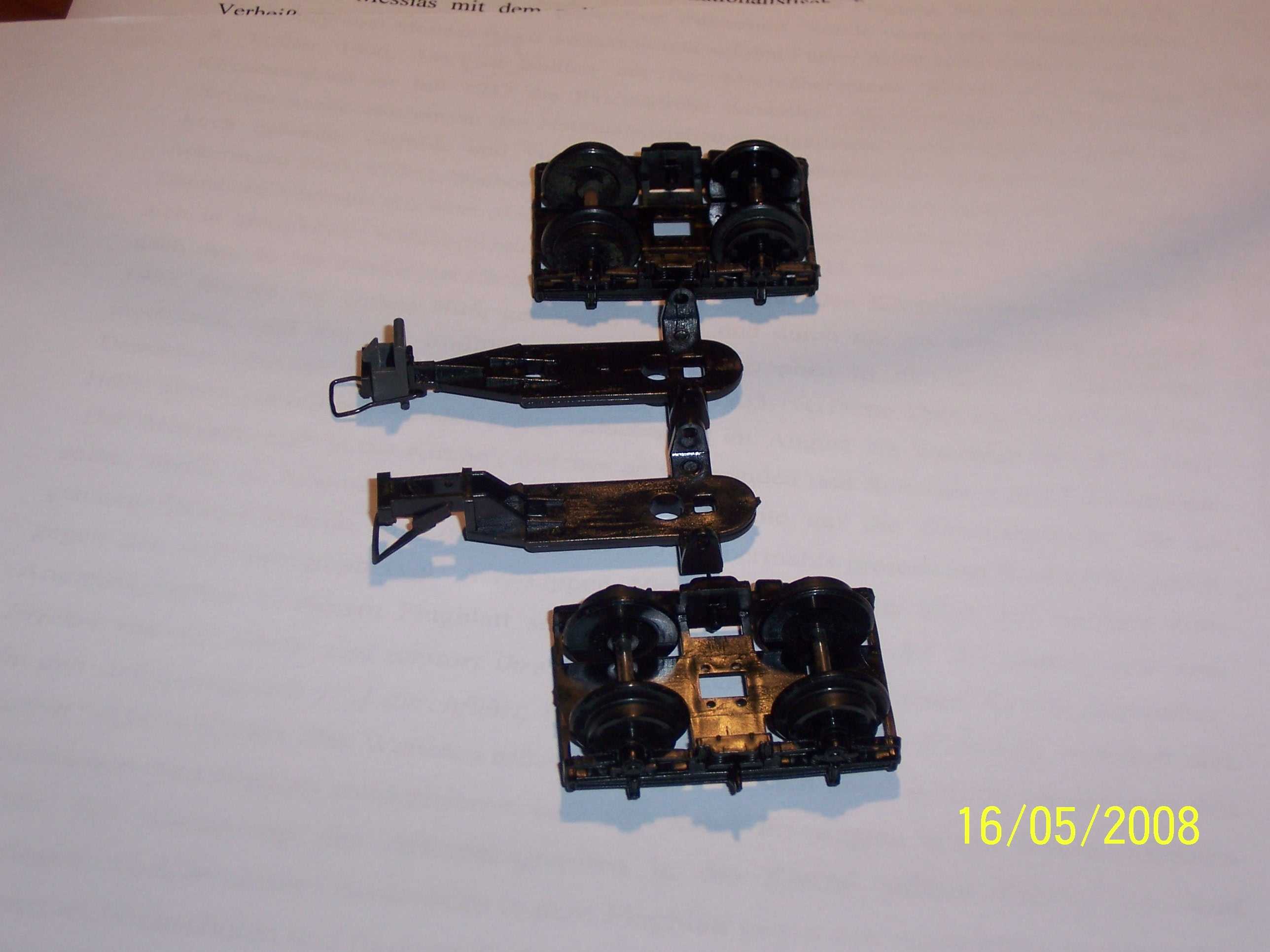

Nach dem Motto "Probieren geht über studieren" habe ich 2 Wagen mit je 1 Röwa Kupplung ausgerüstet, einen dritten Wagen mit Express Kupplungen dahintergehängt, und probegefahren. Alle Wagen mit 11 mm Radsätzen. Ein voller Erfolg! Der Zug fährt sauber auch durch den kleinsten Radius incl. Wechselkurven, bergauf und bergab. Der Unterschied im Abstand ist erheblich, ca. 10mm enger. Tolle Optik!
Bei näherer Betrachtung gibt es eigentlich keinen wesentlichen Unterschied zwischen den Express- und den Röwa Drehgestell Kupplungen, siehe Bild. Ich sehe keinen Grund warum die 11mm Räder irgendwo anschleifen sollten.
Bleibt nur noch die Frage: wo bekomme ich die Röwa Drehgestellkupplungen für meine übrigen 16 D-Zug bzw. TEE Wagen her??
Beitragvon Ulrich » 16.05.2008, 18:53
Hier noch das Bild, ist beim Hochladen irgendwie verloren gegangen.
Beitragvon dralle » 16.05.2008, 21:49
der Unterschied zwischen der Expressdeichsel Typ "A" Nr. 43339078- und Internationaldeichsel (NEM) Typ "A" Nr. 5666000 besteht in drei Punkten.
a. Kupplungskopf
b. Deichsellänge
c. Abstand Wagenunterkante bis mitte Achse (Express 3,3 mm und International 2,?? mm)
Diese Kupplungstypen sind rar, aber auch ich habe meine Wagen umrüsten können. Auf eBay werden in 2 Auktionen
unter "Trix 6660" 12 Kupplungen angeboten, viel Glück Ulrich !
Und noch ein Tip, die Bedruckung der Wagen wurde laufend von Röwa verbessert, daher kann auch ein mißlungener oder bespielter Wagen ohne KKK ausgetauscht werden.
