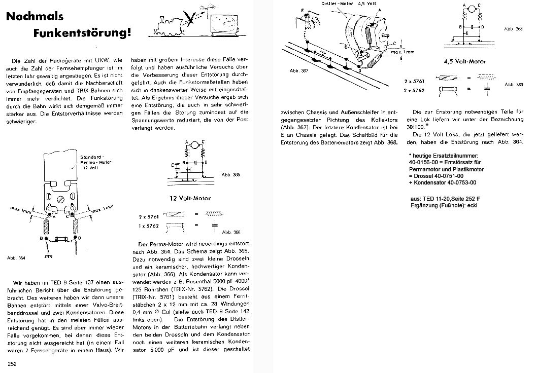

Hallo ihr Trix-Technik-Genies,
kann mir mal jemand sagen, mit welchen Dioden man die klobigen Originalteile ersetzen kann. Ich hatte mal eine Lok gekauft, in der 2 ganz kleine Dioden verbaut waren, die kaum Platz beanspruchten. Hat da jemand die Daten bzw. eine Quelle und was ist beim Einbau zu beachten?
Gleiches würde mich auch in Bezug auf den Entstörsatz interessieren. Da habe ich auch schon alle möglichen teile auf dem Tisch gehabt.
Wäre schön. dafür mal einen Schaltplan mit den Teildaten zu haben.
