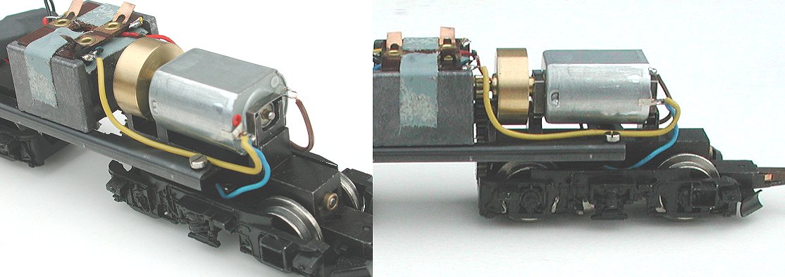

Hallo TE-Freunde,
ich habe bei meiner E140 den Kompaktmotor durch einen Mabuchi-Motor ersetzt. Passt exakt in die vorhandenen Lager und kann jederzeit wieder ausgetauscht werden. Läuft jetzt superleise und dank Schwungmasse sehr weich. Ist zumindest eine preiswerte Alternative zum Orignal.
Den Umbau habe ich eigentlich nur vorgenommen, weil ich der Meinung war, der Motor würde leichte Verschleißerscheinungen zeigen - war aber wohl das Kunststoff-Zwischenritzel.
Roland

Beitragvon Sandro Coletta » 26.02.2006, 13:03
Hallo RoGer,
saubere Arbeit. Hast Du Motor und Schwungmassen von Heiko Mehnert/Bernd Tauert? Ich dachte der Mabuchi passt nur in die "alten" Modelle mit Perma-Motor!? Vor allem meine E05er würde ich gerne umrüsten, die haben einen fürchterlichen "Sound"...

Beitragvon RoGer » 26.02.2006, 21:10
Hallo miximaxi (und natürlich auch an die anderen),
eigentlich ist zu meiner Motoralternative alles gesagt worden.
Zu deinen Fragen:
- die Schwungmasse ist von B. Tauert,
- die Motorwelle reicht bis zur Mitte der Schwungmasse und wurde daher mit einem kurzen Stück Stahldraht (2mm) "verlängert",
- die Kontermutter für das Zwischenzahnrad habe ich entfernt - die Schraube sitzt auch ohne fest.
Roland

Beitragvon RoGer » 15.03.2006, 18:09
Hallo TE-Freunde,
ich lese gerade zufällig, dass mein Beitrag noch immer fleißig diskutiert wird.
Bei mir sitzt der KURZE Mabuchi tatsächlich in einer Drehgestell-Lok (E140). Ich wusste vor dem Einbau, dass die Leistung nicht die des 180PH-Typs ist und war daher nicht sonderlich über das etwas langsamere Fahrverhalten erstaunt.
Zugegeben: Ich habe die Zugkraft des Motors auch nicht bis an die Grenzen getestet. Bei mir lief die Lok bisher gut mit einigen Wagen ohne Schleifer und mit leichtlaufenden Metallrädern.
Mit alten Trix-Express-Wagen kann es allerdings zu Quälerei werden.
Ürsprünglich wollte ich den 180 PH-Typ einbauen. Dafür hätte ich aber das Motorlager z.T. abfräsen und eine Motorhalterung fertigen müssen. Bei diesen Überlegungen fiel mir das 130SH-Modell in die Hände und ich war verblüfft, wie gut dieser in das vorhandene Lager passt. Darauf wollte ich eigentlich mit meinem Beitrag hinweisen.
Roland

Korrektur !!!
Beitragvon RoGer » 15.03.2006, 21:07
ich muss meinen Beitrag von vorhin ergänzen bzw. korrigieren (ließ mir doch keine Ruhe):
Ich habe an die besagte Lok (mit Mabuchi 130SH, Ritzel z=9) abwechselnd 15 Kesselwagen (2-Achser) bzw. 5 Nahverkehrswagen älterer Bauart gehängt.
Die Lok fuhr mehr als eine halbe Stunde vollkommen problemlos und ohne fühlbare Erwärmung des Motors ihre Runden. Selbst an einer 10-15 prozentigen Steigung verlangsamte sich die Fahrt nur unwesentlich - auch ein Anfahren in der Steigung war problemlos möglich.
Die Endgeschwindigkeit ist zwar etwas geringer als beim Original - aber unbedeutend.
Ich kann also nicht behaupten, dass der Motor für Drehgestell-Loks ungeeignet ist - zumal bei diesem Preis-Leistungsverhältnis.
Verwundert bin ich aber dennoch wegen der unterschiedlichen "Testergebnisse".
